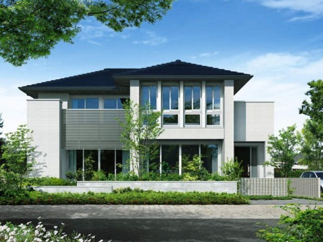

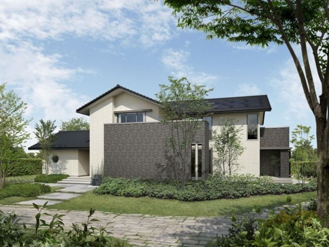

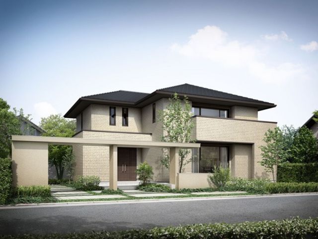

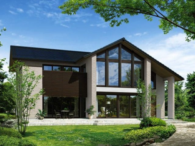

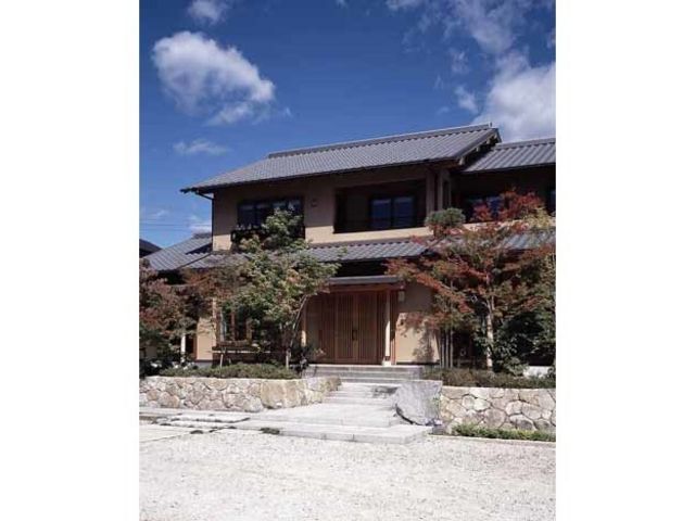

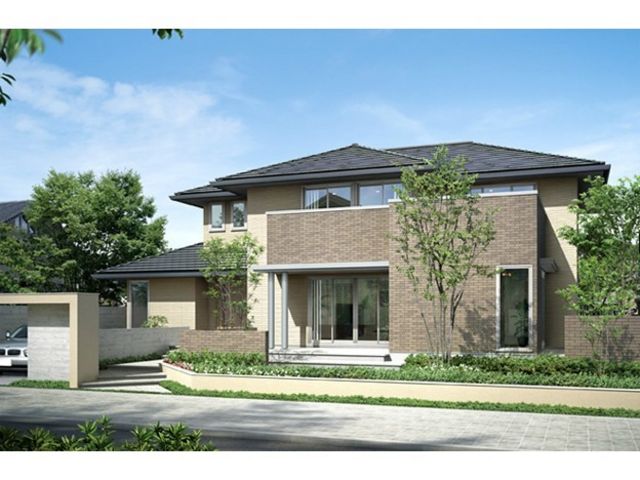

日本鋼構屋的極致美學欣賞二

⋯感謝!很讚的分享!!

哇....感謝分享..
台灣不知是否也有類似之作品能參考呢?
我不知道要如何搜尋...
