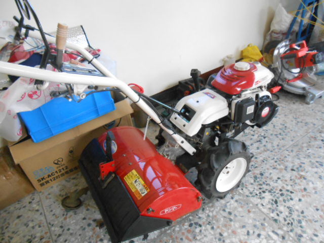

發表於 2015-12-8 09:21:37 | 顯示全部樓層
本帖最後由 樂活族 於 2015-12-8 09:31 編輯
... 需要以搖桿啟動的 ...
這東西很好玩內   當您搖啊搖 噗.噗.噗.
啟動後 真的很爽
不過您要 輕輕一拉 就發動的要找 姜姜好
他有小妞可以用的中耕機
我光看到影片我就買了
中耕機 . YANMAR 野馬  .MRT 6DXRZ  開箱文
http://www.2home.com.tw/bbs/foru ... 5&fromuid=11894

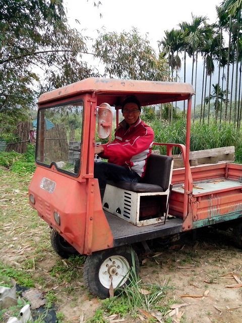

個人 比較喜歡 乘坐 式  曳引機  比較 不會累
比較 安全  . 只有受傷 才 知
有時不是現在會發現  等一段 時間累積後 才知曉  就來不及
