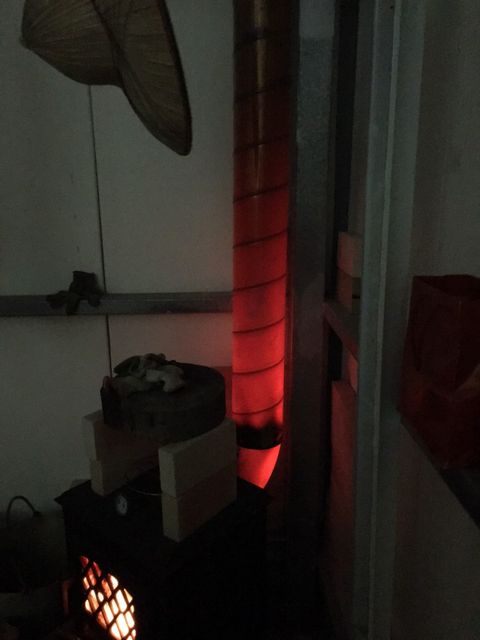

發表於 2015-12-23 10:24:05 | 顯示全部樓層
本帖最後由 tome9910 於 2015-12-23 10:25 編輯
這是錯誤的示範
jsun8899 + 20 感恩啊!

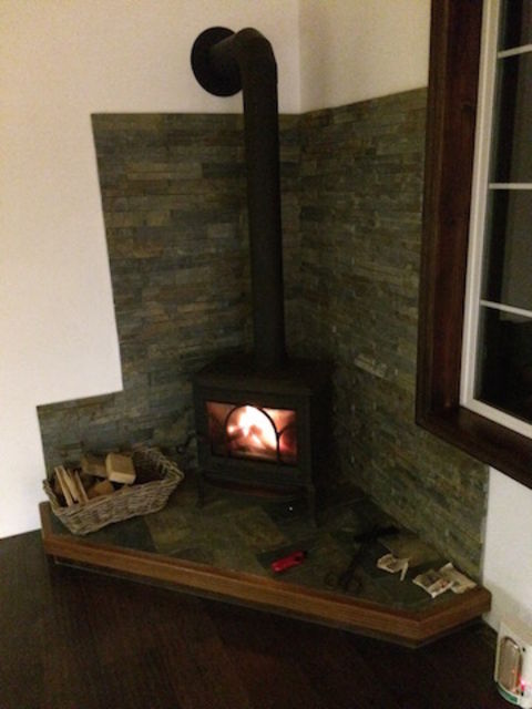

發表於 2015-12-25 13:05:25 | 顯示全部樓層
我家是木屋,
只要是專業安裝,應該不會有什麼問題。
供您參考。

發表於 2015-12-25 16:16:25 | 顯示全部樓層
tome9910  大,
  請問 那支為何會紅通通? 材質? 安裝方式?
