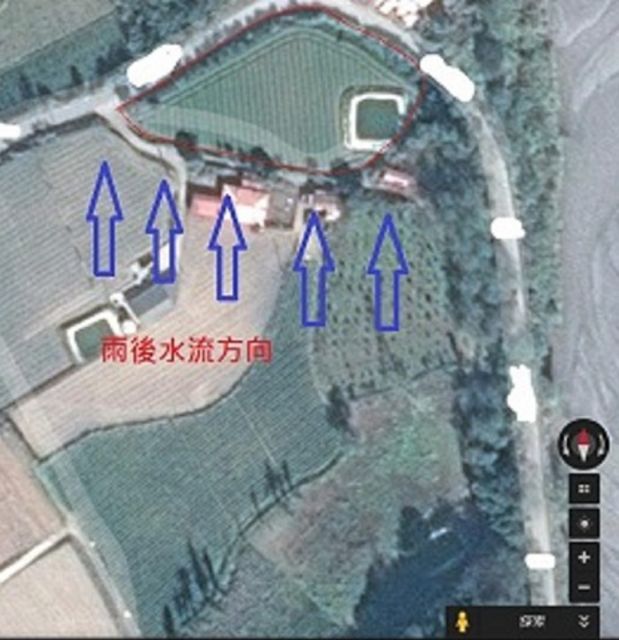

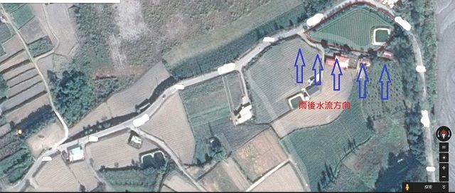

各位先進前輩們好,圖片紅框線為末學於前年購買之農地,目前出租於人。
箭頭的部分是下雨後水流的方向,因為這塊地勢是周遭最低,水由山坡與周遭農地順勢流下而且水勢甚大。目前承租人有用怪手在土地南側開挖一條排水溝渠(土溝),故目前排水沒什麼問題。
再過一年半的時間租約到期後,即收回自己耕作並誘W自住之農舍,末學實在是不太喜歡這條開挖的土溝(挖的蠻寬的佔地不小),之前有問過水保課能否沏上矮的水泥牆檔水,但是水保課說不行。在這想請教各界先進前輩們,有無好的想法可提供於末學? 還是沿用這條土溝好?  感恩!!

發表於 2016-2-1 16:04:08 | 顯示全部樓層
農地不能砌牆但可以做排水溝。如果關係夠好還不用發錢,可請當地里長或民代爭取區域排水由政府施工,如果是灌溉水溝也可以請水利會來施作。
如找不到關係就自掏腰包做,但還是可以找當地里長來幫忙發包,一般小型工程有時價格會差一半,其中的竅門自己慢慢想。

發表於 2016-2-1 18:12:31 | 顯示全部樓層
經驗中~
自己挖的排水溝,不建議露天;
能夠加蓋就盡量早點加蓋吧!
不知道現在法規怎麼算,我只知道以前家裡就一條貫穿土地的排水溝被政府視為水利地拍賣!
當初長輩年輕時還拼命越挖越寬,最後卻得花錢買回!

 樓主| 發表於 2016-2-3 15:05:22 | 顯示全部樓層
如果用數個陰井分佈在現有的溝渠再加上較大口徑厚的塑膠排水管連接,除陰井露出外其餘部分將土回填,這樣不知是否可行? 會比較省經費嗎?  感恩先進們幫忙評估!!

發表於 2016-2-3 19:31:00 | 顯示全部樓層
本帖最後由 margaret 於 2016-2-3 19:43 編輯
崔景文 發表於 2016-2-3 15:05
如果用數個陰井分佈在現有的溝渠再加上較大口徑厚的塑膠排水管連接,除陰井露出外其餘部分將土回填,這樣不 ...
我家園子就是在屋子附近埋陰井祇要洩水坡度抓的好   水排的很快   排水管自屋內延伸到陰井再沿伸到大水池   自大水池出水後就是自己動手挖的土溝   水就沿著土溝排出去   我想這是最省錢及日後好整理的方法  也很環保

margaret大大, 我就是爬了您的文章才有這想法,看來可以好好思考一下。
另外,請問您從室內排出的汙水到陰井後,沒有臭味的問題嗎? 您排到大水池的目的是?

發表於 2016-2-4 07:00:49 | 顯示全部樓層
崔景文 發表於 2016-2-3 21:02
另外,請問您從室內排出的汙水 ...
不會有臭味    池子是生態池    陰井內時時都有魚兒在那游來游去   我戶外的排水管及陰井都是在房子蓋好後才開挖接上的   這時抓洩水坡度較準
