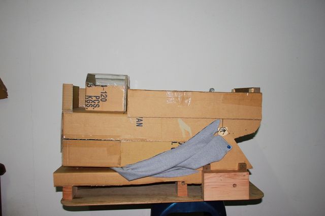

小弟家住台中,一塊山坡地在東勢(離東勢大橋三公里),上去的路僅能約3.5噸貨車,以上是基本狀況。

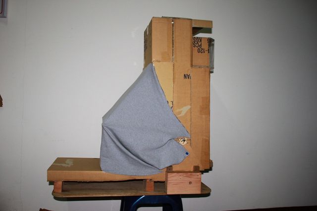

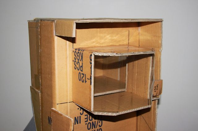

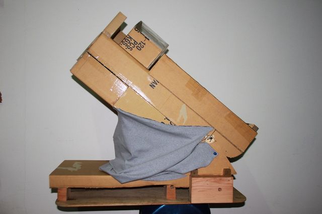

有計畫約今年底或明年初在山坡地上面弄一個偶爾過夜的設施,但我的想法比較瘋狂,算是一個可活動直立的觀景台,如下:
圖一,平常大部分時候放平,上面是觀景平台,旁邊圍欄杆。
圖二,油壓上升,灰色布以後是半透明帆布。
圖三,直立。
圖四,立起來後這邊有一間可觀景過夜的小小房間。
以上是我用瓦楞紙糊一個簡單先拿來評估的粗製樣品,實際可能需電腦設計整個畫過,我想這大概不可能申請成合法設施..,就用違建來誧a,反正已將屆耳順之年,想就做,瘋狂愚昧也就偶爾幾次...(不過違建當然就低調一點)
基本上我可處理油壓系統(包含中間軸成)跟帆布,需要廠商幫我處理水泥基座跟結構(H型鋼?),水泥部分可能還偷偷弄一個浴廁,其他就上面平台鋪塑板側面圍浪板跟一些欄杆樓梯那些。
我目前的構想尺寸,寬3米長8米(可變),如果有廠商願意幫我,我們見面再詳談,以上先致謝,有疑問或建議也歡迎提出來。

另外跟站長報告,我這是設計成兩邊配等重如蹺蹺板(請見圖二,我隨手放它就定在那),油壓理論上出力幾百公斤就夠(我會配幾噸的力)
