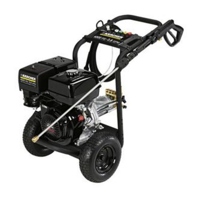

傳統慢速噴霧機,並不適合改裝成高壓洗地機;關鍵在於壓力差距太大,噴出來的水柱,跟拿來洗地的高壓水柱不同;
高壓洗地機,無論插電馬達或引擎帶動,依據需求有不同款式,乾脆拿現品來試,或酗騆e易找到符合需求的機具

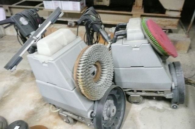

如果需求是單純洗地,我公司自用的專業洗地機(前洗後吸~有電動自走式、插電手推式兩種),可磨除地面青苔、髒污,清潔能力最強

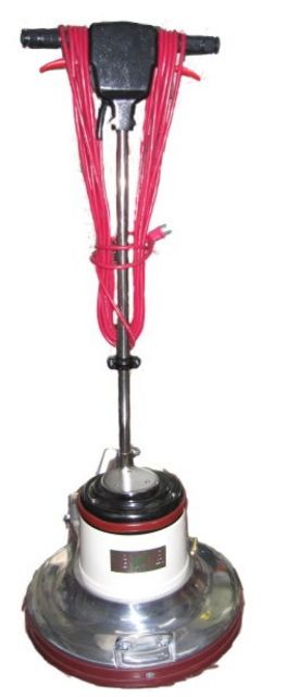

也有高速洗地(打腊)機
也有類似這種的高壓清洗機
不論插電,還是引擎輸出,機種很多;雖然都通稱洗地機,但目的用途差異甚大
如果有需要,可全部載過去供您逐一比較試用,都是自用機具,試用後才知道何者最符合需求

因為承攬公務機關(營區)環境清潔勞務,定期要清洗打腊各棟大樓樓地板、工廠與飛機廠棚,所以有2台電動(前洗後吸)自走洗地機、2台插電(前洗後吸)手推洗地機,外加三台15"專業洗地除腊用;另清洗地面與外牆之高壓水柱設備有兩台,也還自留一台慢速噴霧機,所以才建議蝴蝶老哥,分別試用看看,何種才是相對符合需求的機款!
