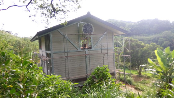

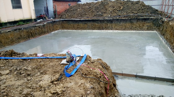

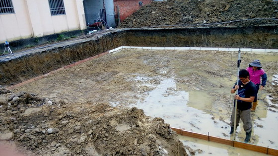

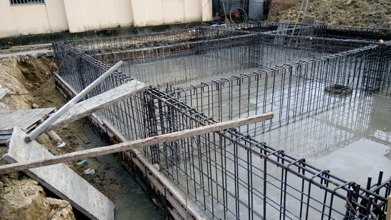

今年的作品計有 南投 類 阿炮虎尾 的雨水回收對流換氣節能環保綠屋 及 後龍 對流換氣輕鋼構資材室(重建)
陸續的作品 會刊載 敬請收看 提問
南投的建物 是二樓的1HOME 工法與虎尾工法雷同 所以是筏式基礎全面開挖  而 後龍 則為 架高對流換氣的輕鋼構節能
屋
看看進度的照片
南投 全面開挖 PC打底前 先標高(完成面)
pc完成
FS大底完成

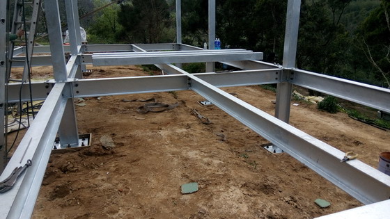

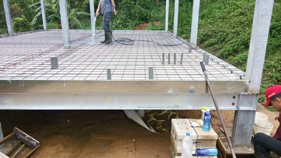

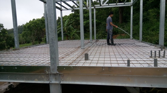

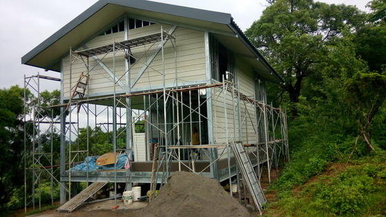

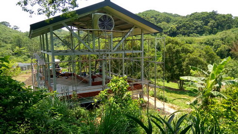

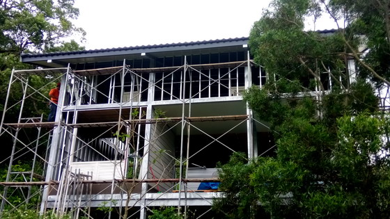

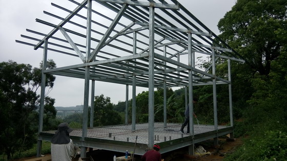

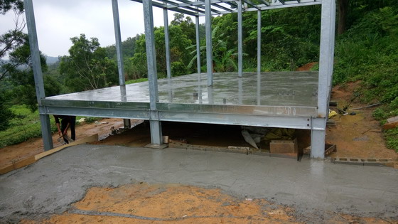

後龍 熱浸鍍鋅鋼構組立 因為 接近 海 所以 以熱浸鍍鋅來防鏽
架高樓層灌漿前清洗
管路及吊牙預埋
灌漿完成
屋頂瓦及倒吊裝潢板完成

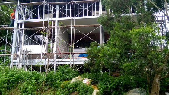

南投 為重鋼構 等待 基礎螺栓焊好 再施做連續壁  後龍 明日 開始施做 壁板牆 照片會陸續PO出 後龍的屋頂瓦本來是 三合一鋼瓦+5公分ALC白磚來做隔熱 徵得業主的同意 改用三合一鋼瓦+25mm的礦纖板+10mm木纖水泥板 果然不出所料 隔熱效果更優於單放5公分ALC白磚 來得更涼 材料費等同 但是要多一次鋪設的工時

每每參觀完建材大展 都有 新材質 新工法   依照新材質特性 我都會想要試試 效果  有把握的引薦給業主  沒把握的先用在
自己的建物來觀察其優缺點
後龍的屋頂工法 使用三層隔熱材質 由上而下 三合一琉璃鋼瓦+礦化纖維板+木纖水泥板 隔熱效果優於三合一琉璃鋼瓦+ALC白磚
鋼構老闆 哀哀叫 屋頂瓦要鋪三次 說:用10公分的防火鋼瓦 發泡厚度大 一次攪定  私下討論 他也坦言 三層工法確實能大
大的 阻絕熱傳導

發表於 2016-5-15 10:05:19 | 顯示全部樓層

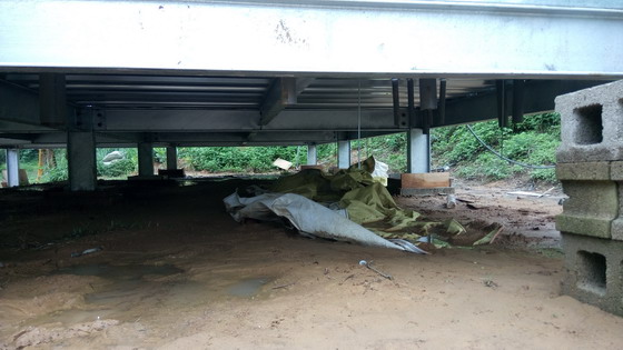

請問
1.資材室的地板也是灌漿(水泥)?
2.通常架高的資材室地板正下方都是不鋪水泥的嗎?有灌一層水泥和土面有何差別?
61
2445
31707
 樓主| 發表於 2016-5-15 11:25:21 | 顯示全部樓層
pilbeam 發表於 2016-5-15 08:27
請問資材室約幾坪 ?
架高資材室在申請的時候 ,需要注意什麼眉角 ?
感謝 !
各地方 法規認定不同 在站上就不討論  收私訊
61
2445
31707
 樓主| 發表於 2016-5-15 11:40:45 | 顯示全部樓層
旗艦.黃 發表於 2016-5-15 10:05
請問
1.資材室的地板也是灌漿(水泥)?
2.通常架高的資材室地板正下方都是不鋪水泥的嗎?有灌一層水泥和土面 ...
1.資材室的地板也是灌漿(水泥)?
   樓層鋼板加RC灌漿
   下方不灌漿 底層不吸熱 搭配 對流換氣工法 自然會產生 冷空氣層對流 有如 某建築師提出的過地風 原理
   要灌漿 首先會增加成本 也會產生幅射熱 或許有人會問 長草 藏S 其實這是多慮的 因為下方沒水 沒陽光 植物難成長 但
  會從邊邊長進去 那下方灌漿 草也會長進去  至於 藏S 我想 S也不會笨笨 藏在光禿禿的地方
  竹山 迴遙 的老夫婦 下方四週有砌磚加門片圍起來 後來有後悔說 多圍的(加開)
旗艦.黃 + 10 感恩啊!

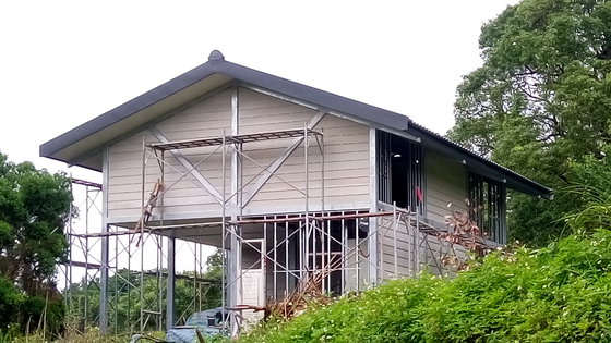

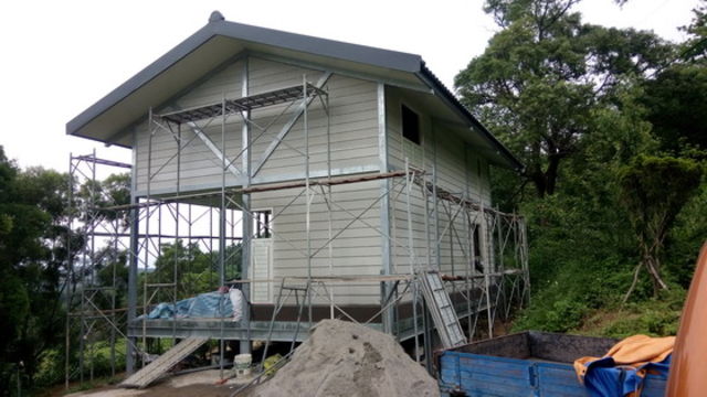

 樓主| 發表於 2016-5-17 18:34:55 | 顯示全部樓層

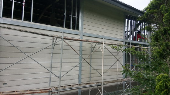

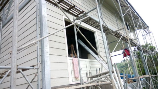

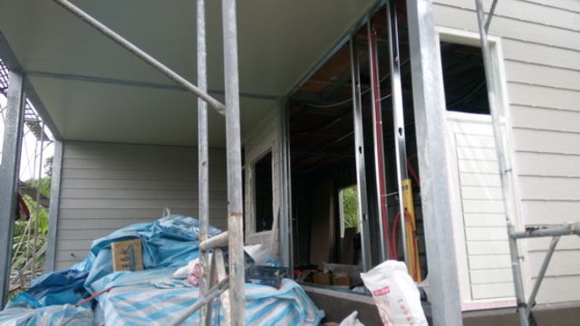

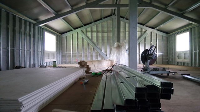

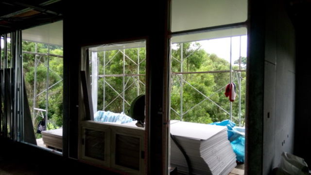

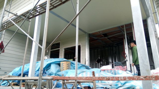

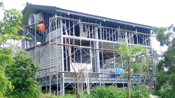

RE: 對流換氣節能環保綠屋-2016-後龍壁板牆施做
今天PO的是前兩天施做的 這兩天外壁板繼續施做 內部也開始配水電管路(我親自操刀) 過幾天再補照片 這星期 外板牆
應該就可以上色了

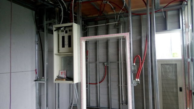

 樓主| 發表於 2016-5-18 18:15:15 | 顯示全部樓層

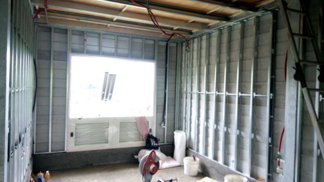

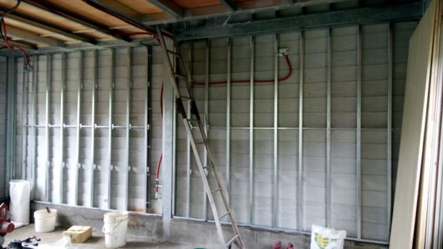

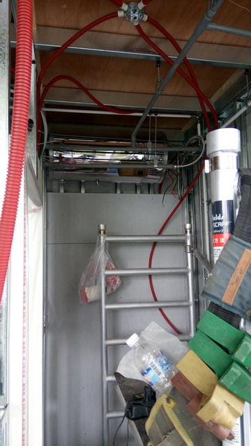

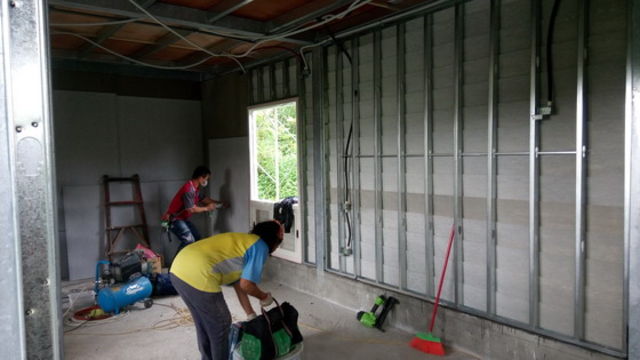

RE: 對流換氣節能環保綠屋-2016後龍-配管路試水壓封內板
本帖最後由 照像機 於 2016-5-18 18:16 編輯
冷熱水配製完成時 要先試水壓 看看管路有無漏水 無虞 再讓工班師父封內側牆板
以下是今日完成的大樣 明天我沒進場 讓師父封好一樓內牆 做好夾層隔間骨架 再進場 配夾層管路及一樓浴廁的防水工程
夾層 隔成兩間房間及一個開放區
