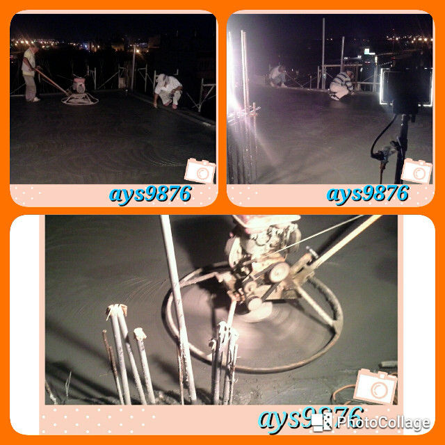

發表於 2016-5-26 13:37:31 | 顯示全部樓層
本帖最後由 ays9876 於 2016-5-31 12:15 編輯
機械粉光,圖片參考看看
我的經驗有可能會"金玉其外,敗絮其中",因為灌漿的結果變數太多了,首重還是灌漿時的搗實是基本奶]是最重要,後續的養護、粉光等都是補助的工序。
參與人數 2威望 +28 收起 理由
jsun8899 + 20 太棒了!
蔡先生 + 8
