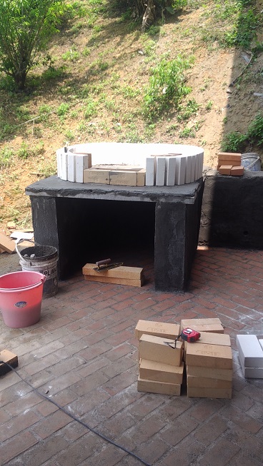

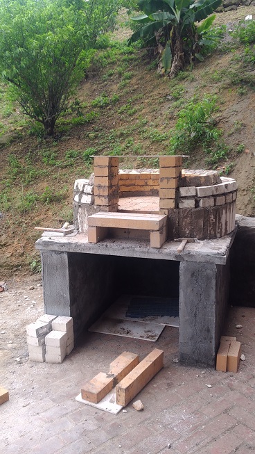

最近替一個農舍做披薩窯, 此窯外徑1.4米, 內徑93公分,每天傳幾張進度跟大家分享

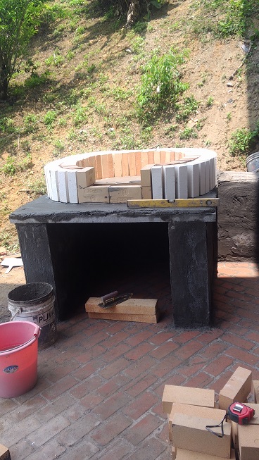

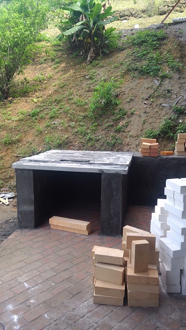

先用磚疊支撐的腳座, 然後用眉樑取代灌漿底部, 保溫磚先繞一圈, 內圈是耐火磚, 最後一張是俯視圖

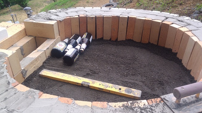

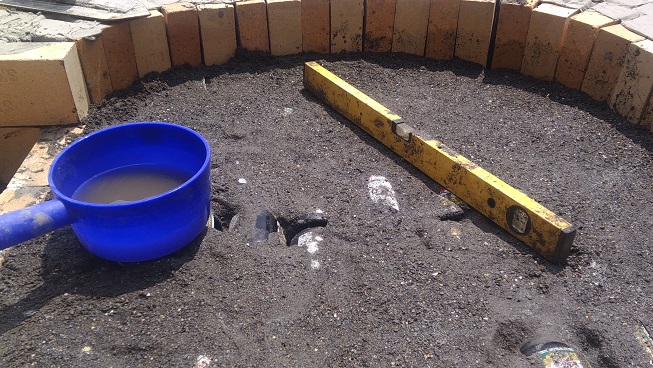

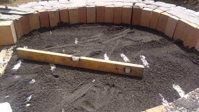

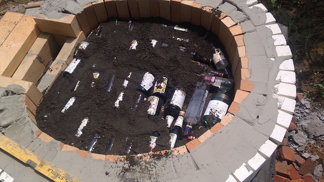

以下是先用沙鋪平, 放上酒瓶隔熱, 再用沙誑迭A記得要澆水壓實,用水平儀刮平,

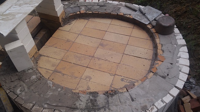

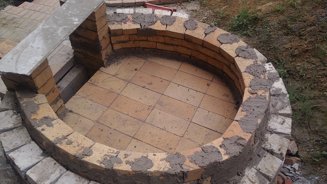

最後舖上一層耐火泥,接著是耐火磚
