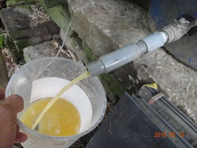

附近有個雞蛋廠有蛋清可以釋出;
如果是用來作發酵,需要好幾個月吧?
經過分離的蛋清,有人有處理過嗎?
當成液肥需要添加甚麼?花多少時間?

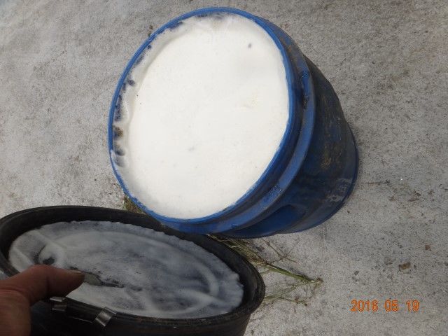

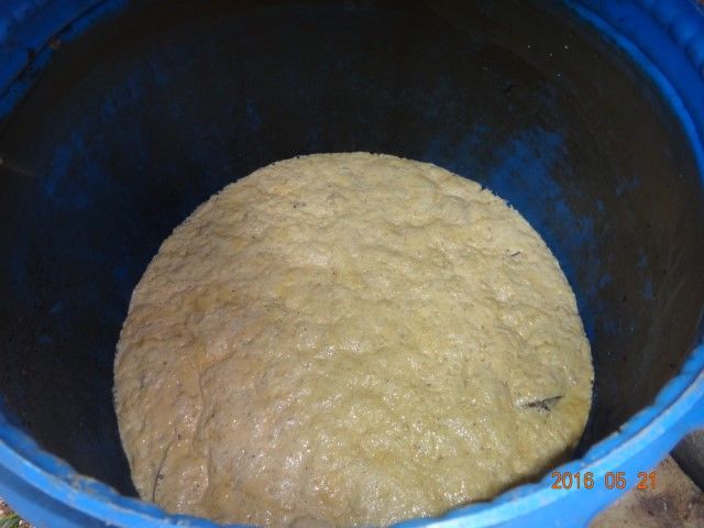

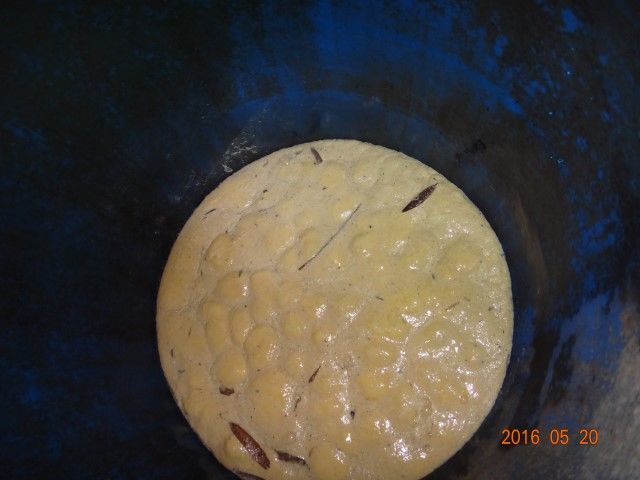

第二天的狀況
第三天的狀況
靜置,每天倒入約水泥桶一桶半
目前倒入約五桶
第三天掀輕N已經有蠻重的味道!
因為我不曉得如何處理,只能做靜置!
估計如果真的要做到循環利用,應該要十個藍色化學桶以上比較妥當!
並且還要做液位連通閥門控制,第一桶為新置蛋清,最後一桶則是發酵近完全蛋清!使用時最後一桶到初,逐步填滿各桶液位高度!
不過我沒有這麼多空間,只能用一桶測試!
加上一桶該如何做也沒概念!
