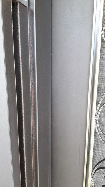

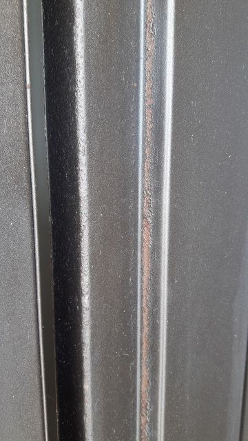

當初興建 2home資材室大門所使用的窗型是木編瓦雙玄關,材質白鐵,顏色紅銅砂,因位處較近海邊(台東都蘭)至今裝好約三年多而已門框就已經在生鏽,告知承製鋁門窗商回稱他也不知什麼原因會生鏽,建議我找油漆工處理,我的天,我到處問賣油漆的獲得回答是汽車美容材料買類似硬化劑等,唉....我沒有辦法了只好來站上求助各位大大的幫忙,希望能教我怎麼做。(先說聲謝謝)

買鐵刷,刷一刷
鐵樂士噴噴收工

若是海邊建議  使用汽車冷烤漆
漆質較硬  抗 紫外線  被覆  較佳  耐久

請問是不是要在汽車美容百貨購買,要如何處理。謝謝姜大

您可以刮一點殘漆,拿去認識的油漆行,請他們幫您調色,這樣比較不會有色差,然後用鐵刷把生鏽的地方刷乾淨,上防鏽底漆,乾了再上色漆,最後等色漆乾了以後,最好再上一層防紫外線的透明漆,剛剛提到的這些材料在油漆行都可以買到,如果行有餘力的話還可以再上一層汽車蠟,保證光可鑑人,上漆用的毛刷記得買好一點的,比較不會掉毛,刷痕也比較不明顯,祝順利修復
PS:其實只要是烤漆表面的門窗,都可以用汽車蠟來作日常保養,等到生鏽才要處理就比較麻煩了

汽車漆不太好買  . 若有認識 汽車 保養廠  烤漆廠 . 請他們代購
我是直接購於專賣店 .
硬化劑 分 慢乾 及  快乾型  .價格 1 公升 漆 及硬化劑  1000  元 起
想要 保存時間更久  金油 ( 透明漆 ) 要再噴一層
我換算 價格 與 鐵樂士差不多 .只是要 空壓機及噴槍
若 沒把握 施工 . 找能噴漆 師傅代勞 . 比較快
我比較懶  生鏽 只稍微處理  .因鏽已產生 很難清洗乾淨
只要包覆好 空氣 及 水氣隔離 就能 撐很久
一般油漆 價格 便宜  硬度 及延展 ...特性 沒 汽車好
不同等級  不要比較 .

我問過油漆行表處理門窗等油漆均為三公升以上沒有一公升以下的,他說我的面積不多買了不用放久就浪費了,一點工作要請噴漆師傅代勞會不會面有難色,又沒有認識的師傅,我看就只能清鏽上底漆再買鐵樂士噴就好了。鐵樂士有顏色紅銅砂?

材質白鐵,顏色xxx
請問白鐵,就是不銹鋼吧??
不銹鋼有多種規格,但是,顏色不都是差不多嗎??  怎麼會有您說的這種顏色??
不銹鋼在正常通氣環境下才有一層鈍化膜,在接縫處或者另外添加的塗層塗得不夠理想的話就有可能形成 腐蝕:
參考
http://www.zenda.com.tw/faq/cont ... BA%BC%EF%BC%9F.html
http://www2.dorts.gov.tw/tech/techjour/tcj18/Q18-9.htm
http://eric-ericspace.blogspot.tw/2008/06/blog-post_41.html?m=1

我上網查詢先以砂紙將鏽除去再使用馬毛刷上無鉛防鏽底漆,等全部乾燥後再上面漆再噴上透明保護漆,不知這樣處理不知對不對。
木編瓦雙玄關白鐵顏色紅銅砂是鋁門窗業者估價單內的名稱,價格 38000元。這紅銅砂我也不知道是什麼顏色,近似色是否為古銅色呢........

布膠帶遮好
鐵刷就好,用力刷
買黑鐵灰或深鐵灰就好
要更好就再買防銹紅丹先噴再上面漆
