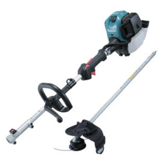

請問...有人用過此機器嗎??會很輕嗎??好發動嗎??因為家裡老人實在拉不到..
MAKITA牧田 四行程引擎割草機EX2650LHM

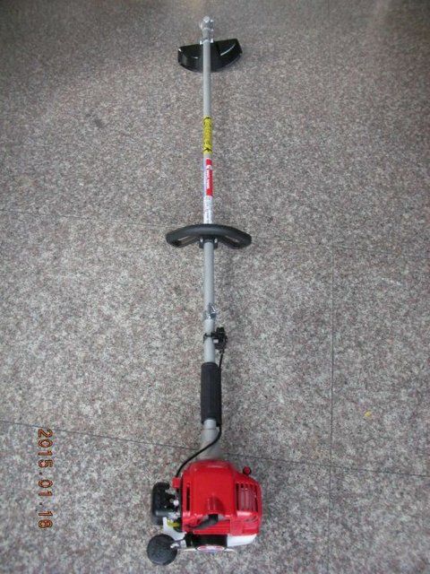

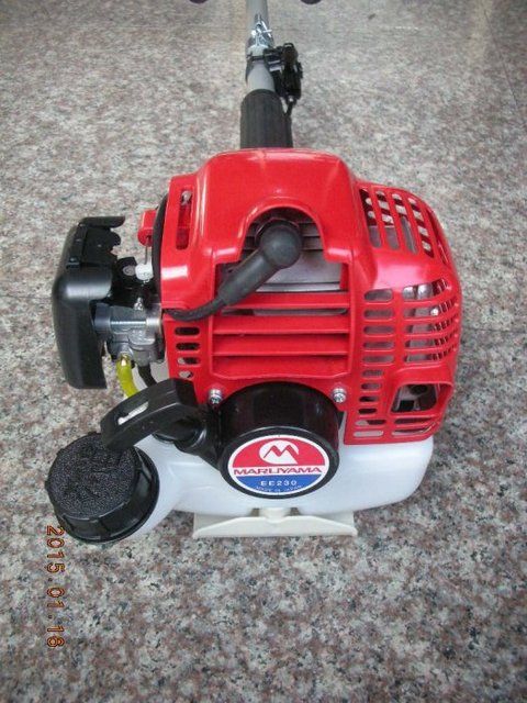

丸山牌(日本製造)
型號▶ EE230硬管肩掛式除草機
二行程引擎
排氣量  22.5(cc)
價格便宜又是日本進口原裝
吃92汽油(添加二行程機油)
頂多拉2下就發動了
自己有約200坪草
地以牛筋繩打草還滿夠用
而且比一般肩背式軟管還輕(約4公斤)
CP值頗高(價格應該7000元有找)
而且因是直管式(非軟管)傳動軸心故障率又比較低
參考看看......

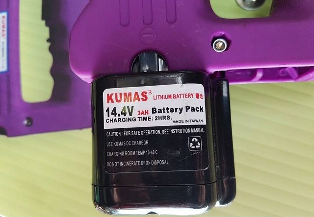

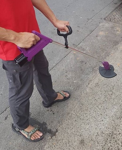

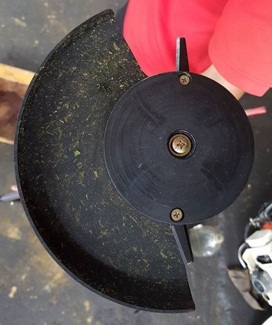

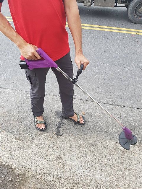

除了技巧生疏外,若老人家真拉不動,在有限草地面積下的休閒除草,這把應該是值得嘗試看看
重量輕到沒感覺存在;甩刀犀利也便宜,連我中指粗的桑葚樹枝,一切就斷;加上吃鋰電,很環保
不妨參考看看

闊嘴 發表於 2016-5-24 20:48
重量輕到沒感覺 ...
這一把要價多少呀?電池充滿電可以撐多久呀?謝謝

發表於 2016-5-24 23:21:09 | 顯示全部樓層
moonlake 發表於 2016-5-24 21:13
建議售價 8 張;鋰電飽充實際可使用工作時間待查
