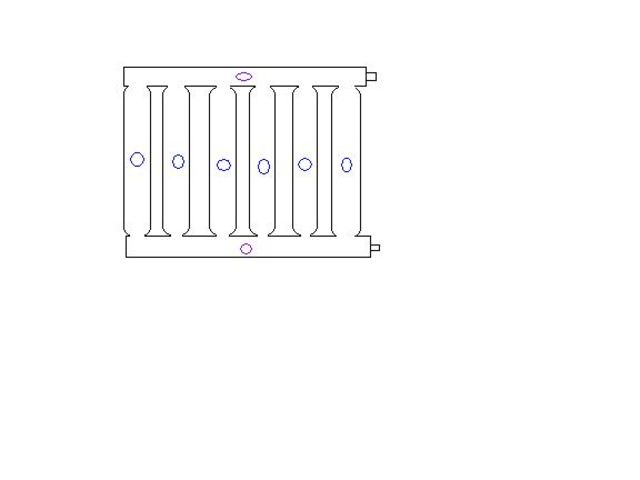

最近找到了7根1.2m長【6cm直徑】的白鐵管與2根鋁方管【10cmx10cm】,想diy
組合成太陽能熱水器,請問上下2根鋁方管各鑽7孔後怎麼跟這7根白鐵管連接呢??
如果用塑鋼土來黏結可以嗎??謝謝!!

 樓主| 發表於 2016-6-14 22:57:27 | 顯示全部樓層
SUNRIDE 發表於 2016-6-14 21:53
簡單結合若要求密合,無解!
不同材質不能互相焊接,若要求密合
我是想做類似【樸門太陽能熱水器】
http://blog.xuite.net/dbfish66/wretch/168505856
回收場找了1個20加崙的電熱水器,要礎b上面當冷熱水儲溫桶。
想把白鐵管與呂方管結合成以下的樣子【示意圖有點醜】。
中間是白鐵管,上下方為鋁方管【右側上下是熱水出口與冷水進口】。若上方要改成白鐵的可能成本會太貴,而且白鐵要鑽6cm的洞,可能對我來說有點困難。
當然,最方便就是找pvc管L彎頭與T字管來接,但是又擔心塑膠的問題。

 樓主| 發表於 2016-6-14 23:06:44 | 顯示全部樓層
簡單結合若要求密合,無解!
不同材質不能互相焊接,若要求密合
為何不用單一材料?全鋁管就好?鋁管很好買的,對你的DIY感興趣可否分享?
因為拆樓梯扶手,得到幾根白鐵管,短的想拿來做熱水器加熱管、長的拿去當煙囪。
而,網路上買2個10cmx10cmx100cm的白鐵槽應該不便宜吧??而且還有挖出7個洞。
原本,我是想學國外拿鋁罐一個一個來接,但是太費工。
