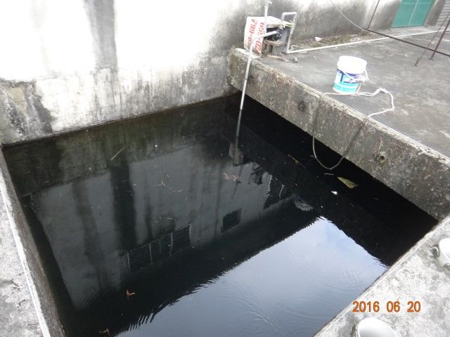

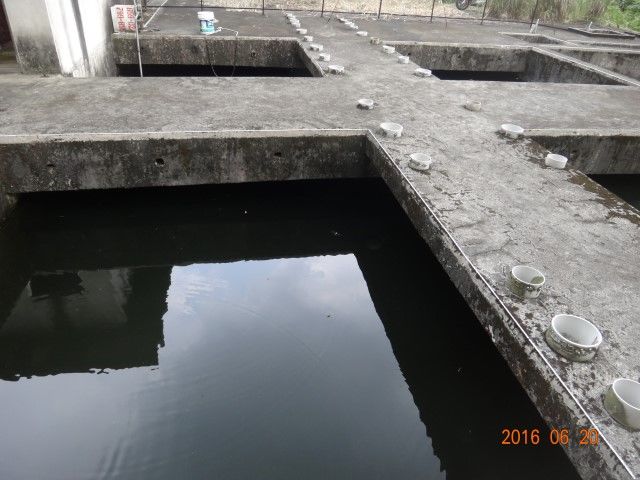

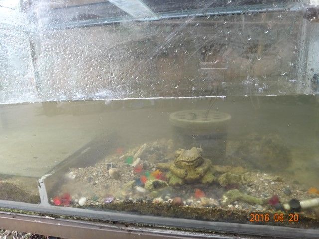

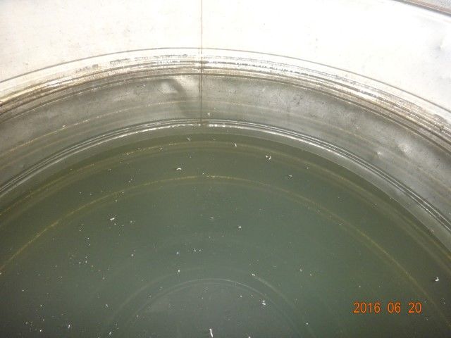

發表於 2016-6-20 19:22:28 | 顯示全部樓層
本帖最後由 BlackDragon 於 2016-6-20 19:57 編輯
確實~

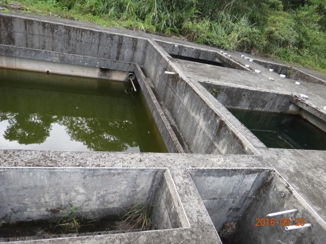

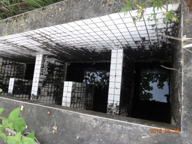

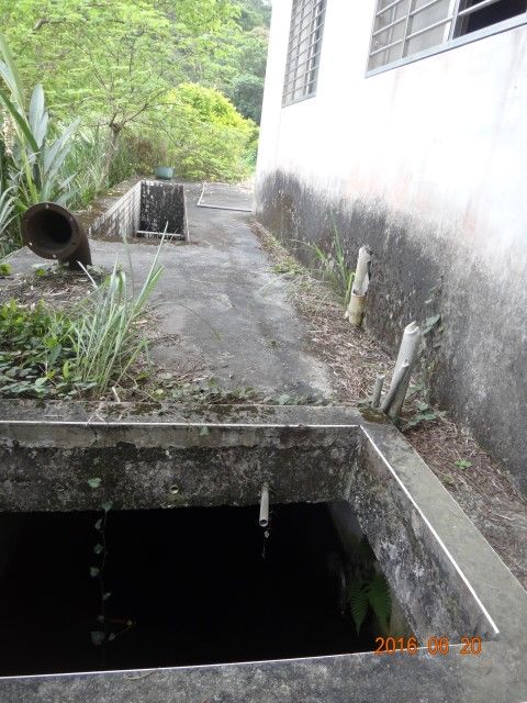

如果有靜水廠的話,何必自己找麻煩!
銀行錢那麼多,為什麼那麼多人還在忙著工作呢?

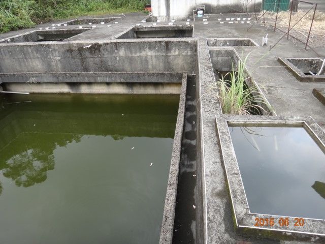

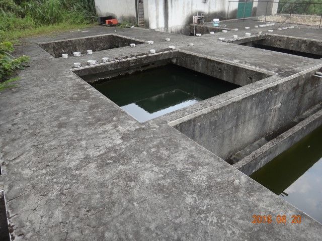

這靜水槽離我的環境只有幾百公尺而已

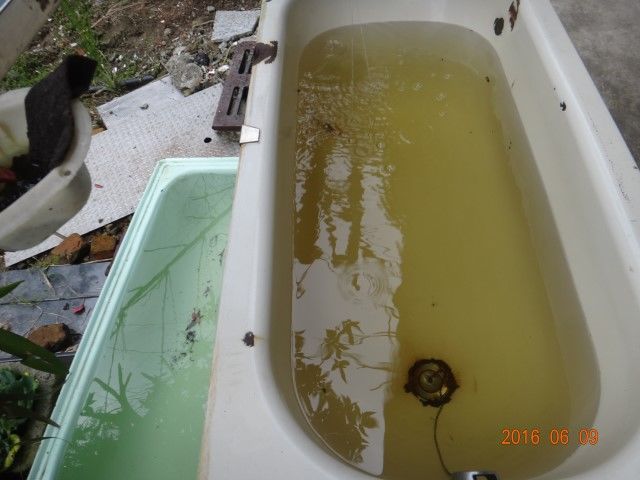

我的水塔上禮拜才剛放光水,我沒做清潔,僅放水而已,將裡頭滯留的髒水汰換掉,剛好接到即時的雷陣雨!

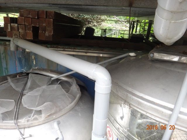

這是兩個五噸水塔,加起來十噸!

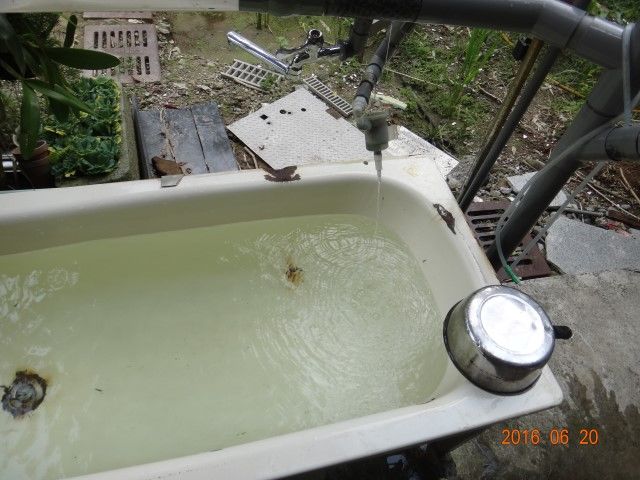

剛好我這兩天要整理水族箱,昨天玻璃變形崩裂,加上最近我的環境乾旱,山溝缺水,只能使用雨水水塔來放流!
可憐的魚,只能喝雨水過活!

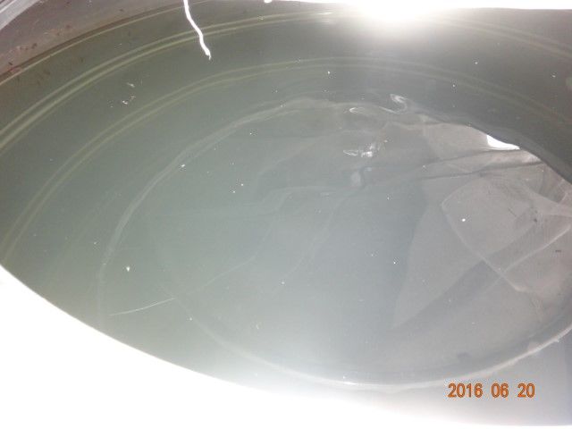

這是沒有經過濾材的水質水色!

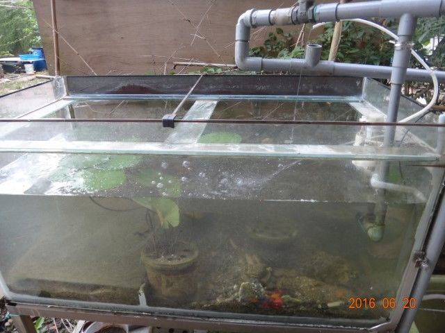

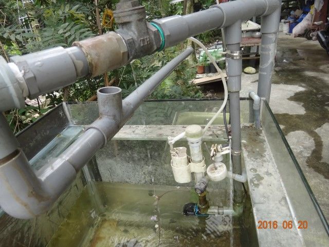

這是經過濾材的水色,入水一吋管,轉兩吋,再轉回四分,出水僅用一分

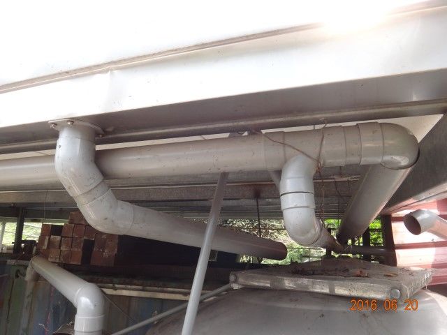

第二水塔(次要水塔)
第一水塔

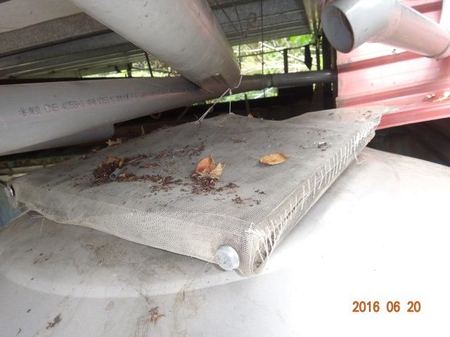

水塔上的遮罩

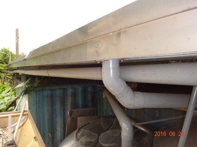

高的為主水塔,較矮的是次要水塔,所有的水先流入主水塔,滿水時流入次要水塔
通常這樣做的話可以確定主水塔的水量夠,次要水塔進水時可以有緩衝,取得比較不混濁的水!(其實還是很髒)

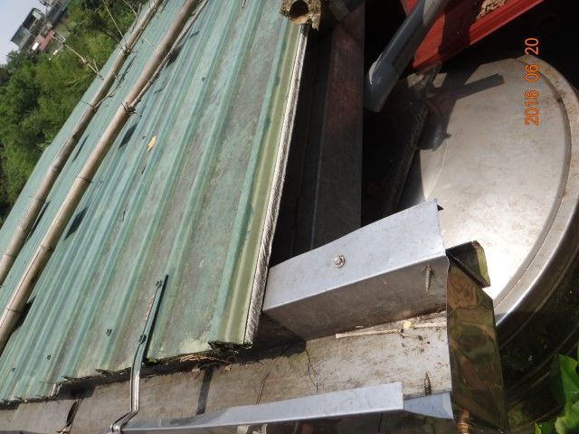

進水天溝
進水天溝
進水天溝
水族箱上的放流水開不大,只有2mm直徑的圓孔水流
這樣應該比較清楚,沒過濾過的水質水色,即使慢慢放流,怎樣的原水怎樣的水色!
補上一張還沒清潔水塔前的水質水色!
這還是有經過簡易濾材的;
試著思考一下~
您所花的前置設備能比擬自來水廠的淨水設施嗎?
即使是自來水廠,台北的直潭淨水場曾有過黃泥水危機
北市原水濁度降 12時逐步恢復供水
後來我才思考到主要是大水換小水,前面塞多少濾材,排除弁鄔吤u是阻水流;認真談弁遄箤r
如果我在送水時使用馬達去衝過濾桶,那些濾材基本上就是阻水流而已!(多個馬達多個電費消耗)
活性碳的弁遄H你的水沒有滯留,活性碳就發揮不了作用,你的水滯留太久,水質也不會好多少!
我的濾材是綜合濾材,手邊能撿到的連麥飯石都加進去!
過濾的水還是要看水源頭的水質,水質越差,出來的水需要更多次過濾才行!(我曾考慮過將浴缸的放流水重複過濾)
我的水源輸送屬於自然水壓,不經過馬達,我也不建議需要過濾的水使用馬達來輸送,這樣出水太快,濾材吸附能力就會變差!

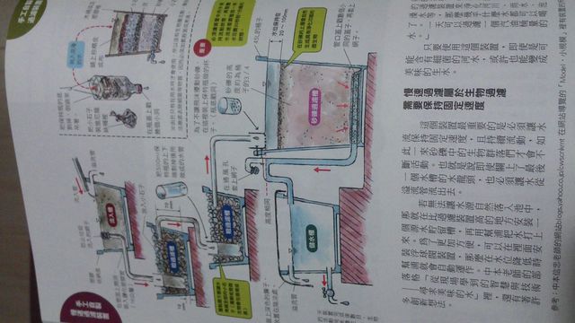

有本書叫里山生活實踐術,裡頭有自製淨水器的方式,利用砂石加曝氣跟一些技巧,可以做到山泉生飲的程度,是可以在自家做到的濾水設施。
但原水濁度太高時,應該先進沉砂池,再進濾水系統,才不會耗損或堵塞。

Example 發表於 2016-6-20 23:29
有本書叫里山生活實踐術,裡頭有自製淨水器的方式,利用砂石加曝氣跟一些技巧,可以做到山泉生飲的程度,是 ...
大致上如下圖,有興趣可以買這本書來參考細節,裡面有很多山居可玩的東西唷。

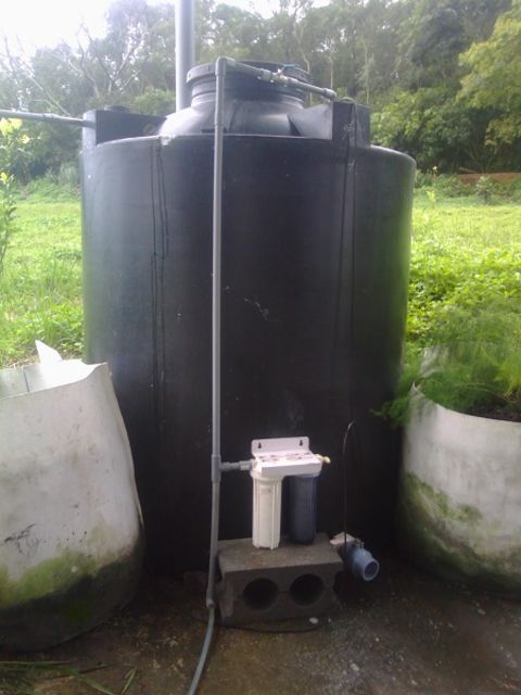

這是我在台東卑南山上.收集屋頂雨水+簡易10吋.5mmpp過濾棉+活性碳.過濾.
先伸管進水塔.不到底.離底30公分.利用聯通管原理.把水吸出來.
再接濾水器.出口裝一般水龍頭.透明的那一管用厚紙包上.防青苔.
都用在煮飯.泡茶.口感不錯.
