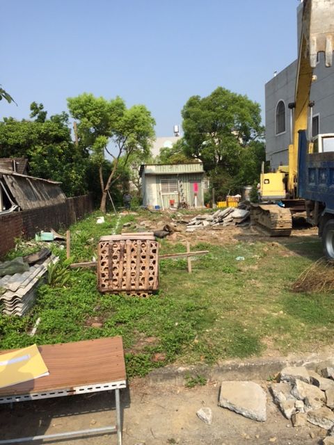

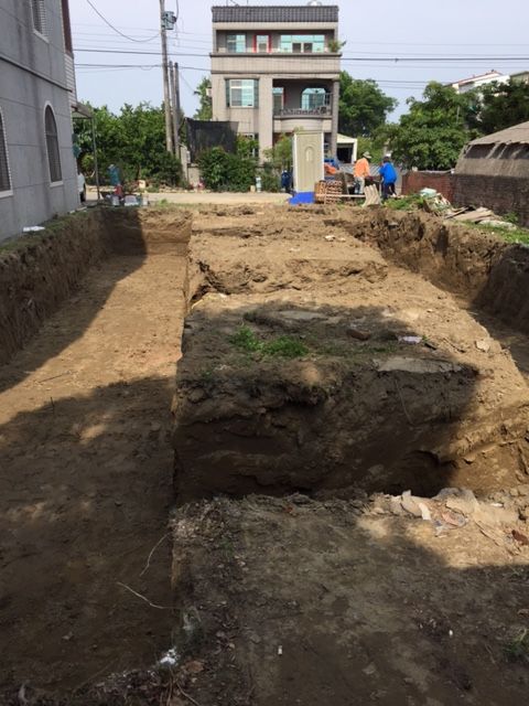

開挖

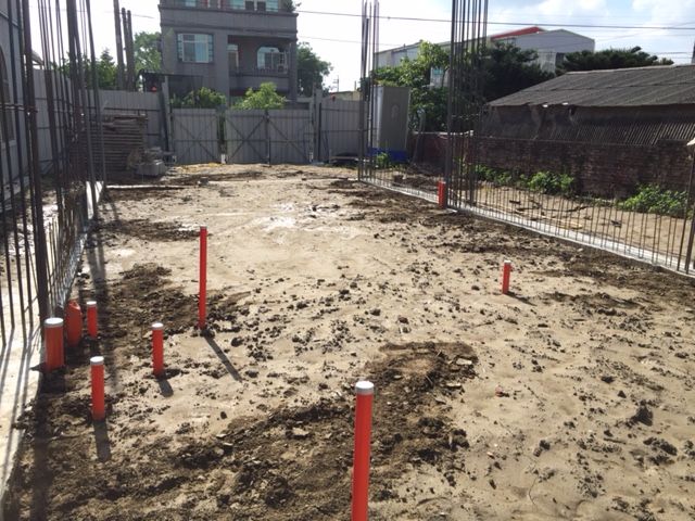

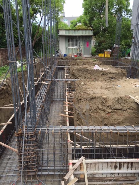

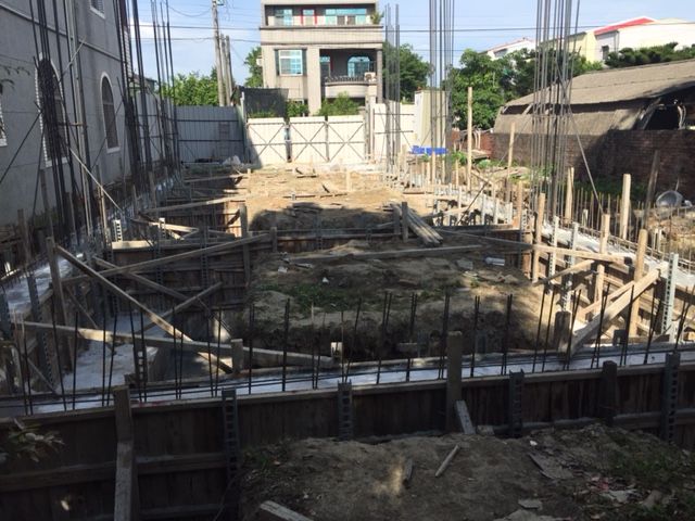

5/25早上灌漿,,,今天下午去看看基礎灌好的模樣~
水電將汙水管都配好了~

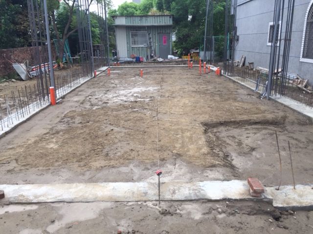

雨排挖管加回填
105/06/08澆水曬地等作地坪

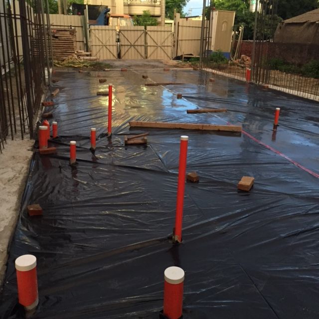

2016/06/20地坪混凝土澆置+防水布

發表於 2016-6-21 07:14:42 | 顯示全部樓層
   請問防水布,在地下可撐多少年,我的施工包商跟我說會造成氣泡不好灌漿,是真的嗎?
131
610
610
發表於 2016-6-21 09:43:25 | 顯示全部樓層
我也有個疑問 這樣子樹膠布 不會讓水泥咬不住嗎?
雖然有綁鐵但是這樣子灌下去不是只剩鋼筋在咬住而已嗎

發表於 2016-6-21 13:21:15 | 顯示全部樓層
本帖最後由 東海 於 2016-6-21 13:25 編輯
11月楓 發表於 2016-6-21 09:43
1.這是防潮布鋪在1樓版底層
   防止地底濕氣潮濕回溯地面
2.這是地面層,樓板本來就是靠鋼筋混凝土結構承力
   並靠夯實完成的土地支承
   混凝土咬土要幹嘛?當然咬鋼筋就好
3.正確做法無誤
4.真正的問題是1樓版地樑沒有預留版筋,
   但另一派說法是版有土壤承載,不用預留,而且回填土時很搞工
   不過既然灌好了 就別想了 影響不大

發表於 2016-6-21 13:41:59 | 顯示全部樓層
東海 發表於 2016-6-21 13:21
1.這是防潮布鋪在1樓版底層
   防止地底濕氣潮濕回溯地面
2.這是地面層,樓板本來就是靠鋼筋混凝土結構 ...
請問這種布 正確名稱是什麼
那邊可以購買整卷的 價格大約在那邊 謝謝

發表於 2016-6-21 14:33:53 | 顯示全部樓層
1.這是防潮布鋪在1樓版底層
   防止地底濕氣潮濕回溯地面
順便請問 因為看了一下他的基礎不是筏式  所以用這個防水布、效果比較好
若是用筏式 是不是比較不需要 因為大底含地板有足足 快70cm了 這2層效果應該比這個布還好吧?  謝謝您~

發表於 2016-6-21 17:12:45 | 顯示全部樓層
11月楓 發表於 2016-6-21 13:41
請問這種布 正確名稱是什麼
大型建材五金行 厚薄各種材質 豐儉由人 自行選擇
重點是  有總比沒有好  有錢不要回填土 都灌混凝土也行
記得 再好的經驗技術 也要有花得起有觀念的業主
蓋房子 沒有便宜又大碗這事

發表於 2016-6-21 17:13:28 | 顯示全部樓層
本帖最後由 東大 於 2016-6-21 17:17 編輯
11月楓 發表於 2016-6-21 14:33
若是用筏式 是不是比較不需要 因 ...
觀念正確
但是
如果你的筏基是空的 自然不用
如果筏基內回填土 那一樣舖個防潮布,比較安心

發表於 2016-6-21 17:18:51 | 顯示全部樓層
ijtseng 發表於 2016-6-21 07:14
假的 騙你的
