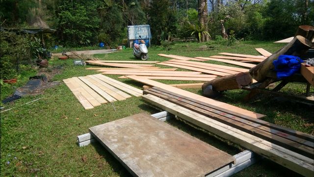

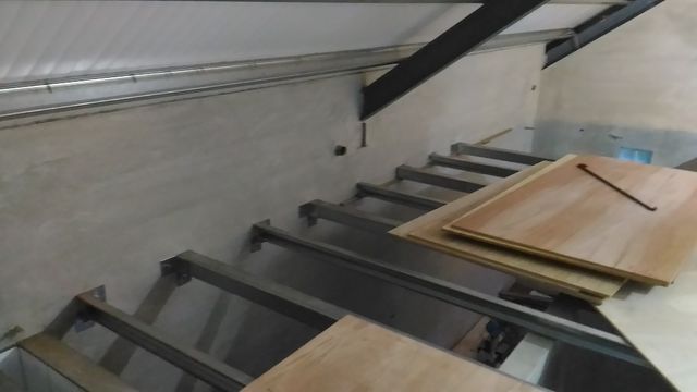

從買此地就說要將那50坪的農業設施好好的利用一下...
一轉眼已過2年,在不動工 可能體力上會漸漸無法負荷...
材料也陸續準備了2年才完備...
閣樓材料...
1. 5m長C型鋼 規格125*50*20*2.3mm *65pcs,L鐵(懸接用)130pcs--32,100
2. 南方松木條 規格2.4m*14cm*4cm *230pcs--27,600
3. 結構板 規格3尺*4尺*1cm厚 *350pcs--35,000
工具...
1. 直流變頻電焊機--5,800
2. 電源線 3C*8mm平方*50m--3,850
3. 電銲線+銲條+面罩+銲條夾+接地夾--1,100
4. 木工夾
5. 鷹架--Free
師傅--我/小工--女王
第一根橫梁就將我夫妻倆差點壓垮,單支5M C鋼22.55kg,應力要求對銲2支=45.1kg 再加槓桿原理的負重,
要吊上2米1...真是要人命,還好有鷹架的幫忙...才順利的架上.

本帖最後由 larchi 於 2016-8-30 23:54 編輯
1cm厚的板子好像太薄了!我用6分的(1.8~2公分),再加一層木地板還是覺得太薄。最後還是請"點工"含機具(1天3300)來完成!

發表於 2016-8-30 23:48:20 | 顯示全部樓層
焊功不錯喔!
如果對焊時移動速度在平均一些,就不會有些滿焊有些沒滿焊了。
不過大體上兩邊皆有焊牢,很棒了。

 樓主| 發表於 2016-8-30 23:59:39 | 顯示全部樓層
larchi 發表於 2016-8-30 23:41
1cm厚的板子好像太薄了!我用6分的(1.8~2公分),再加一層木地板還是覺得太薄。最後還是請"點工"含機具(1天3 ...
1cm結構板是便宜貨,我會釘兩層厚 再加木地板,當然C鋼的大小與間隔也會影響強度,這都已在考量範圍內...

 樓主| 發表於 2016-8-31 00:02:50 | 顯示全部樓層
chen168 發表於 2016-8-30 23:48
焊功不錯喔!
不過大體上兩邊皆有焊牢,很 ...
那是頭尾心理因素下加焊的,其餘均為滿焊,已近10年未碰電焊了,有如此成績 自己也感到欣慰!

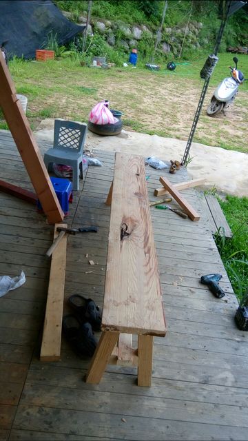

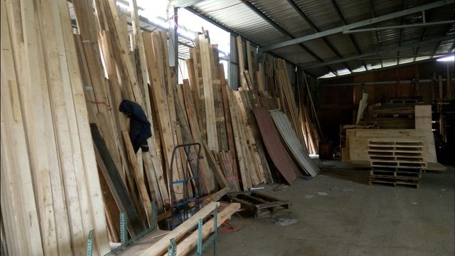

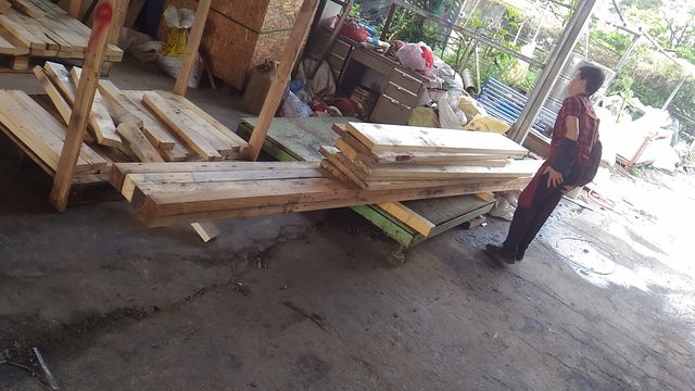

DIY,需要廢木板,木頭嗎?新竹湖口有得買,竹科機台拆掉的合板4x8一片300!木頭一公斤10元

發表於 2016-8-31 09:14:43 | 顯示全部樓層
larchi 發表於 2016-8-31 09:10
這種大原木桌的桌面 也是湖口廢木頭處買的?這樣多寶...請問在哪裡哩

發表於 2016-8-31 09:17:34 | 顯示全部樓層
本帖最後由 larchi 於 2016-8-31 10:06 編輯
KENCLIN_TW 發表於 2016-8-31 09:14
除了這塊桃花心木,是在BALI 買的,其他的都是,地址不知 ,在富崗車站的地下道出口,滿搶手的,不是每次去都有好木頭可挑。
