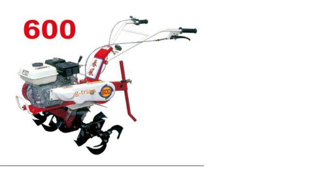

如果有注意看的話  圖片中的是無輪式中耕機
會發生意外 大多是 刀具在你前面
只要一不注意 腳就不見了 或整個人卷入變肉醬

圖片可看出,應該是使用春風600型無輪式中耕機,而且是藉由翻土刀行走在在柏油路邊
(不確定是要推到農地?還是要翻除路邊雜草)
不過基本上,都是錯誤使用方式
1. 把翻土刀當行走輪在硬質柏油路面行走,別說嘗試要把60公斤的機器推到農地,縱使輕型機器,也很會彈跳
2. 如果把翻土刀改成鐵輪,或是拆掉平衡鐵柱換成輔助行走輪,到了農地後再換回來,我相信這個悲劇可以避免

 樓主| 發表於 2016-9-20 16:03:08 | 顯示全部樓層
翻土刀行走在在柏油路邊<--光用聽的就感覺很傷刀具
可能是想試試用中耕機除路邊雜草只是沒想到會發生那麼嚴重意外,但又好像是寬鬆的衣服捲入惹的禍@@

說實在的,  個人覺得 ,這種 "無輪式中耕機",  看起來就 非常恐佈 !!   何以  會有這樣的產品 ??  我嚴重懷疑 它 符合 "國家 安全 規章" 嗎 ??

很多公安意外都是自己一時疏失或是懶惰造成的...
我也是使用無輪式小牛一族,但為了搬運與到達耕地方便起見
早已加上兩個輪子來使用,唯一不方便之處就是"麻煩"...
每次使用時都要拆來拆去的;但是"安全"確實是最重要的了!

無輪 深耕用的....
絞肉機
