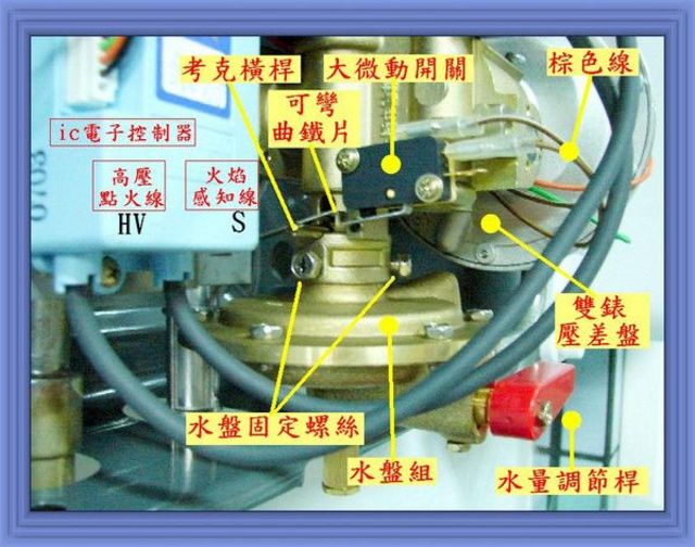

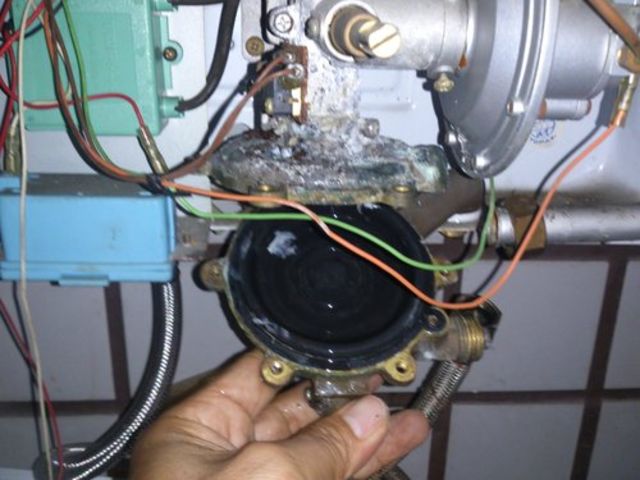

9368
發表於 2016-10-20 18:45:22 | 顯示全部樓層
本帖最後由 mingming 於 2016-10-20 19:02 編輯
熱水器出水口
到浴室熱水水龍頭
這段管路被水垢附著
造成水量過小,流量過小
就無法驅動熱水器點火
可測試水盤的撞針是否會揚起....
微動開關是否有問題
