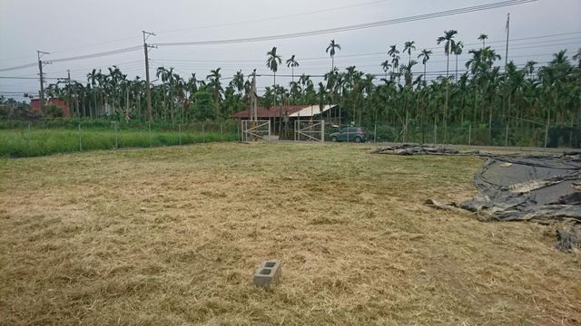

發表於 2016-10-26 18:09:50 | 顯示全部樓層
本帖最後由 eastern 於 2016-10-26 18:12 編輯
ntxl 發表於 2016-10-26 16:30
但是有石頭,用圓鋸或一字刀都不是那麼OK
啪謝! 偶家的除草達人是老婆大人,讓偶越俎代庖一下...
自從用過牛筋繩,一字刀,圓鋸片...之後,至今唯一選項只剩下圓鋸片了!
因為操作順手削木如x...,所以歷經數載已經更換了二,三十片...
看看當初這整片草原在老婆的細心照顧下,已經不復再見了!...
看到較大的石頭就撿到一處堆放,將來一定用得著的!
怕小石子亂飛,當然護具圍兜,面罩...是一定要穿戴齊全的啦!...

發表於 2016-10-26 19:13:09 | 顯示全部樓層
eastern 發表於 2016-10-26 18:09
自從用過牛筋繩,一字刀,圓鋸片...之後,至今 ...
東大,請問後面的「管芒花」的根頭,您都怎麼去除?
一樣用圓盤鋸插進去土裡嗎?
先感謝您經驗分享,謝謝!
發表於 2016-10-26 19:46:54 | 顯示全部樓層
w0000000 發表於 2016-10-26 19:13
一樣用圓盤鋸插進去土裡嗎?
先感謝您經驗分享,謝 ...
是的! 先割短芒草上大部份,再斜入分次切割其根頭!...
老婆是不分晴雨天候,誓與雜草周旋到底!
