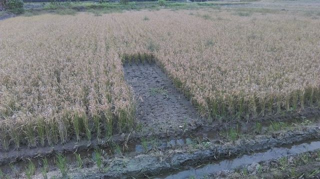

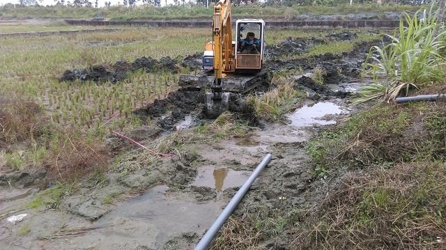

 樓主| 發表於 2016-12-7 21:19:02 | 顯示全部樓層

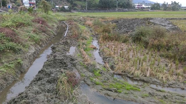

這期樂活稻作本來要實踐 "用手機種稻"(全部打電話完成) (我偷懶找個人從頭包到尾就好)
因為釵h原故 原本合作農夫無法完成任務 (我的田有湧泉)
臨時自己接手

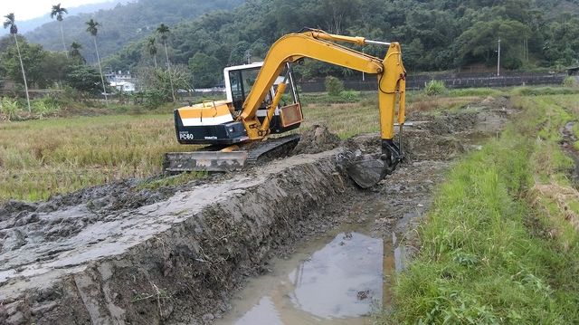

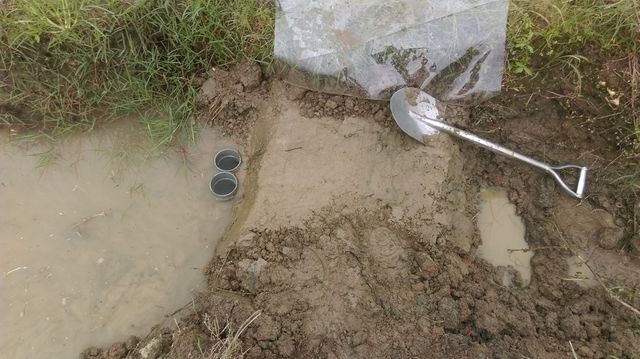

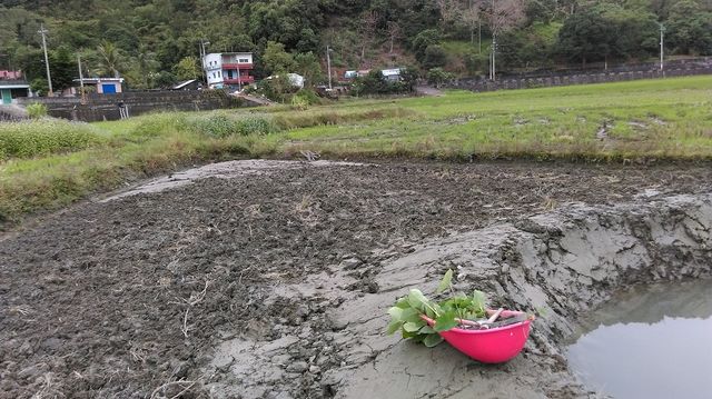

這下可頭大  大家割完稻了 (我約晚了1個月 稻子要掉光了)

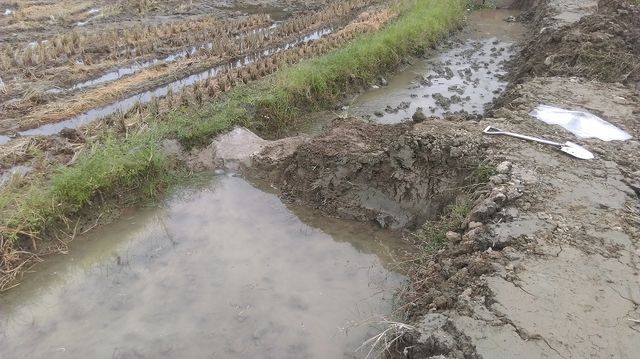

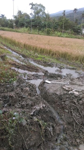

提早叫怪手整排水 順便挖了種茭白筍和芋頭等水生作物的區域
今天我自己完成小土壩攔水 (好控制水位)
過陣子還要挖深水區+一般魚區(高低2池) + 岸上活動區
再次挑戰 魚稻鴨共生 全面體驗開工了
這完成後 我的自給自足夢就會有米有魚有鴨有菜了
想玩自給自足的朋友 記得我們在玉里招兵買馬哦

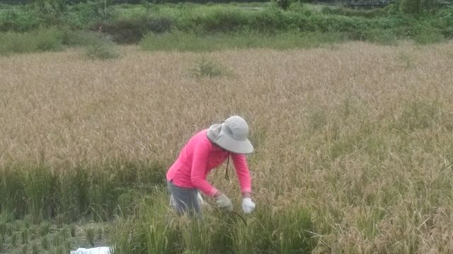

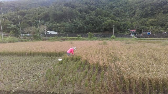

割稻篇
這下可真的返螞k真了
真的手作割稻 (我只割稻尾)
小牛又發揮運輸弁鄐F(元凱應該付我廣告費)
緊張大師 + 8

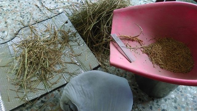

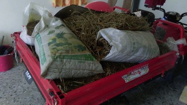

 樓主| 發表於 2016-12-14 21:18:44 | 顯示全部樓層

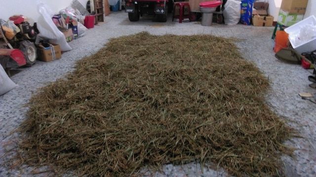

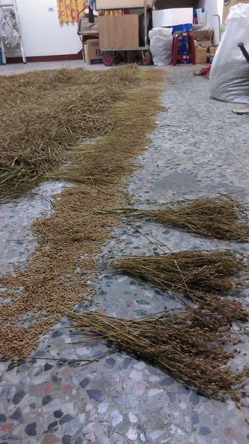

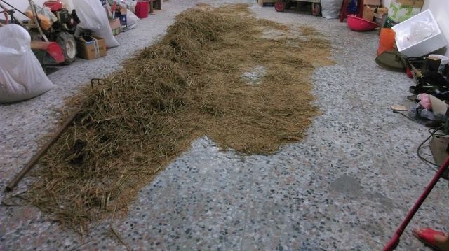

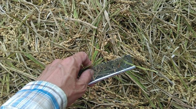

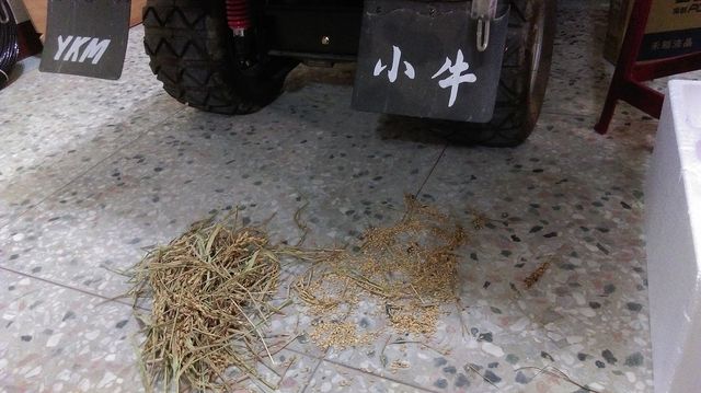

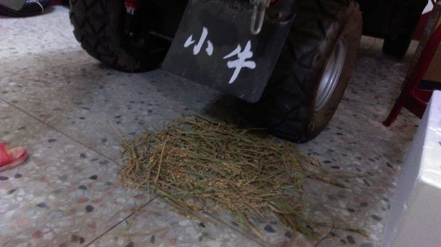

脫蝸g
有了帶部分稻稈的蔡?割稻尾)  怎麼脫蓬N是末狺F (割稻機要稻稈很長才能輸送 脫?
所以就亂想了  手直接 "ㄌㄨㄚˋ"  一下也可 怕手痛  弄個梳子來當工具
那一車足足讓我家2口 做手工2天
後來網友告訴我 "撇步"  用小牛壓  (元凱又要給我廣告費了)
連夜測試 還真有效 半小時完工1天的手工量
很快的我有幾包蔡氻F
原本做手工手會痛 不敢再去割稻
用了小牛輪胎壓 . 有效率所以又去割了2車 (共3車 . 其餘免費送給鄉親自取)
ChiaChen + 20 太棒了!

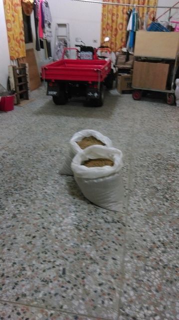

 樓主| 發表於 2016-12-14 21:32:31 | 顯示全部樓層

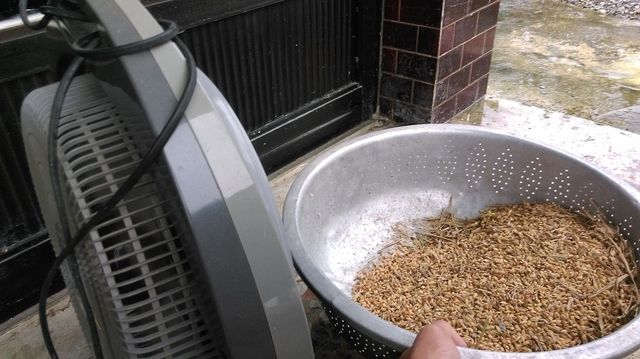

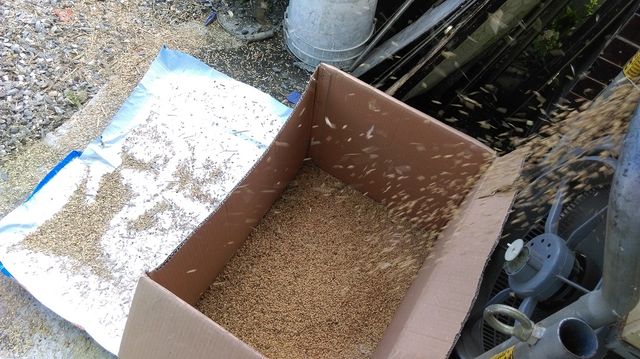

鼓風機篇
自己手割稻 . 輪胎脫?肯定很多細枝 . 還有本期很多空包彈及不良稻
所以要怎麼分離又是末涂r
老婆手篩吹風一下就灰頭土臉了
老公發明家 . 火速上場 (自製了1台鼓風機)
風鼓機有60分了  一下就取的上好蔡氻F

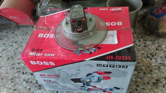

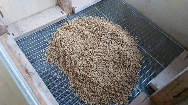

 樓主| 發表於 2016-12-14 21:42:36 | 顯示全部樓層

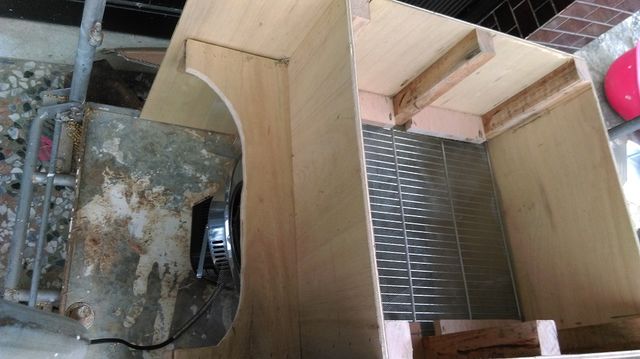

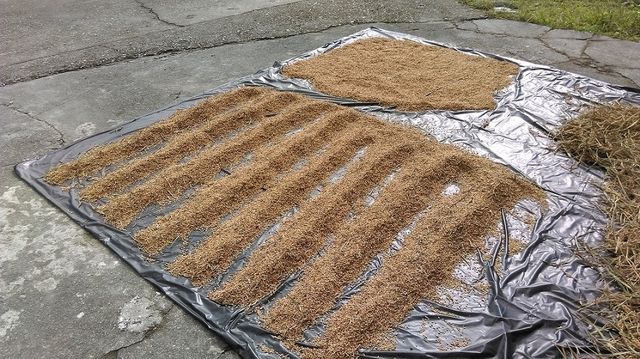

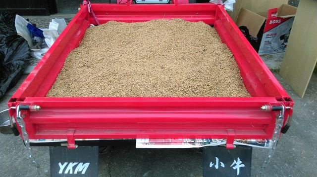

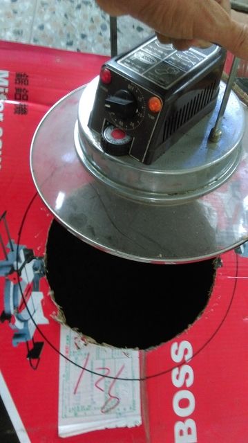

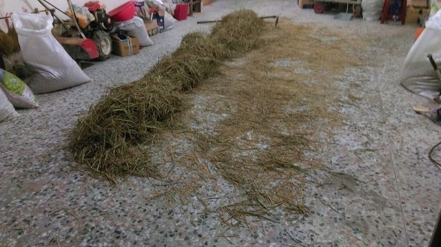

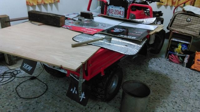

曬?. 烘蝸g
有陽光當然要日曬米 聽說日光米能量高一些
可惡最近還是常下雨 (1天有太陽2天下雨)
所以要進行烘稻任務
發明家又來了
我發明了 樂活123號 烘蝨贕r
最後又是小牛的戊?元凱又要付廣告費了)

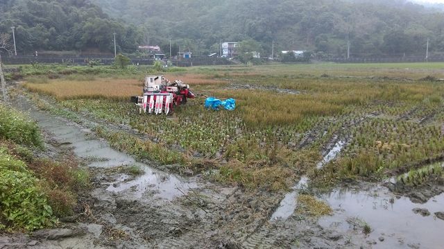

 樓主| 發表於 2016-12-14 21:47:29 | 顯示全部樓層

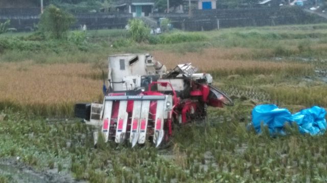

忙了約10天 其他說免費送給鄉親
怪怪 今天巡田
發現 有台割稻機下田去了
參與人數 1威望 +16 收起 理由
緊張大師 + 16 我服了

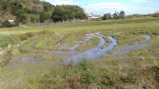

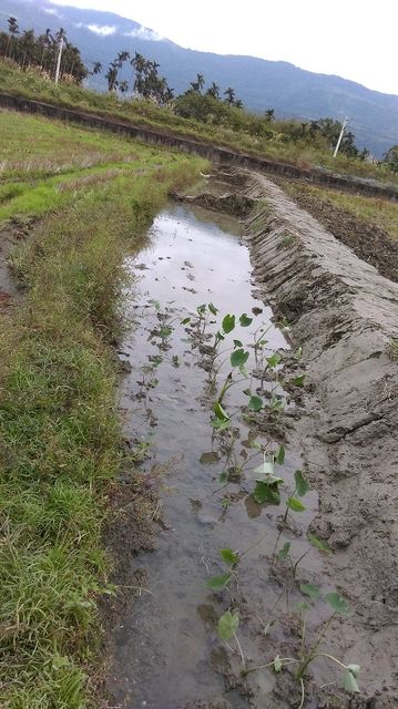

 樓主| 發表於 2016-12-28 17:29:28 | 顯示全部樓層

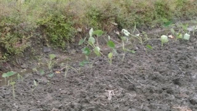

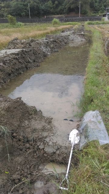

接手了人家講的濫田
最近整好田了(第一階段)
有稻田區 水生植物區 親水植物區 一般菜園
所以可以開種了
2017 稻作第一期還沒開始
今天先種一些 芋頭 (取得什麼苗就種什麼?)
我們這塊田 算多樣化自給自足田
所以還有很多東西要種
改天有魚時 應該有作物可以躲鳥
