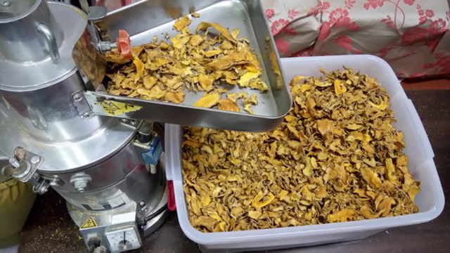

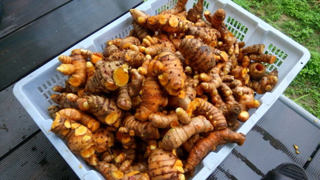

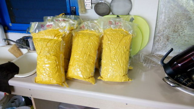

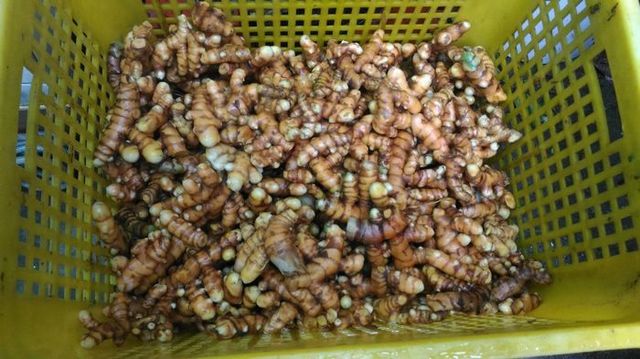

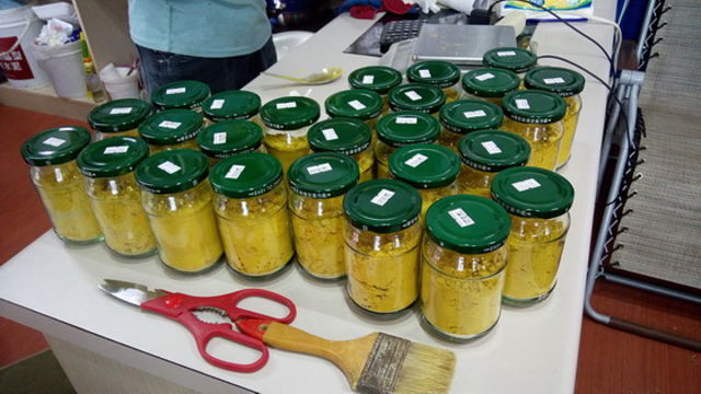

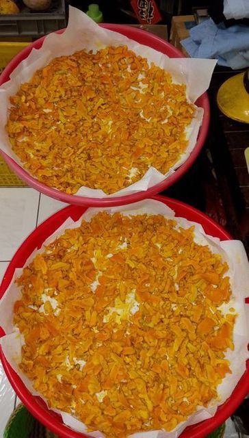

 樓主| 發表於 2016-12-20 20:22:02 | 顯示全部樓層
薑黃粉DIY實作
終於碰上薑黃收成,必需自我了斷時刻了!
人工切片...
烘乾乾燥後...
粉碎磨粉...
打包小袋...

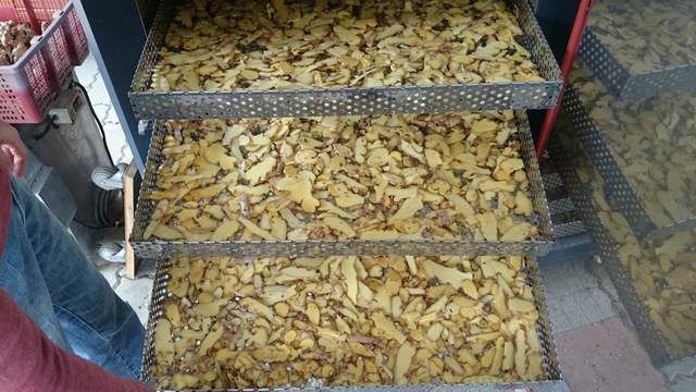

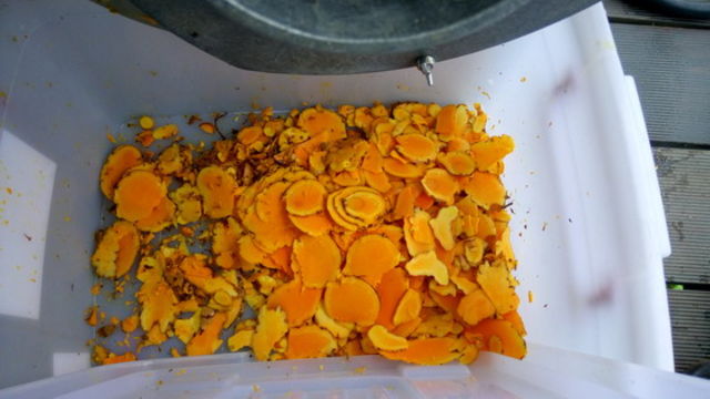

發表於 2016-12-21 19:26:38 | 顯示全部樓層
eastern 發表於 2016-12-20 20:22
薑黃粉DIY實作
終於碰上薑黃收成,必需自我了斷時刻了!
我的量大  都是機械代勞  但是 一天的產能 也只能乾燥15公斤 成1.5公斤的粉末  薑黃粉已加工三星期了
未來三-四星期 改加工薑母粉
乾燥機的是薑片 借相片充當一下
參與人數 5威望 +90 收起 理由
佐文 + 20
bearlarry + 10 太棒了!
發表於 2016-12-22 12:29:47 | 顯示全部樓層
照像機 發表於 2016-12-21 19:26
我的量大  都是機械代勞,是用哪種機器來清洗啊!
