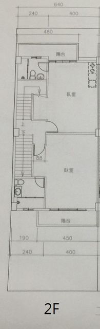

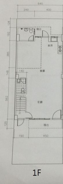

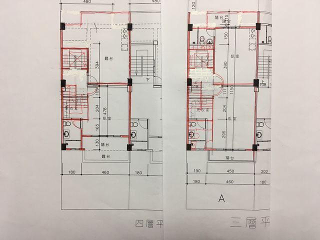

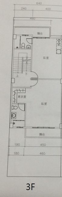

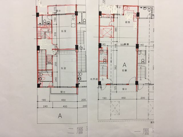

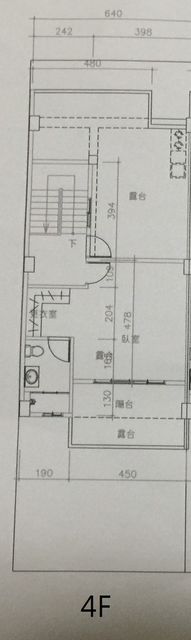

請問各位大大…
1.若原2F後方樓梯,改成電梯,並將樓梯都改成左下方單邊樓梯可行性是否比原圖來得較好?
2.電梯只有單邊有靠牆(原2F梯改1F-4F),若不預留鋼構(1F不留,因空間還是留孝親建置),有部分建商是說仍可以做,就是左方RC牆預留螺可以鎖即可,以後二工仍可以施工,但心中仍有疑慮,會否有安全性問題,另這1F-4F日後就只有打地板牆及再做3面RC牆或磚牆即可,請問這行得通嗎?會有問題嗎?
3.電梯目前暫時不會做(或?-10年後才看),各位大大有更佳的建議或修正嗎?(日後可住/租-仍以套房式,及對目前 前/後雙樓梯看法-有無必要!)
最後,暫先以自住,新舊格局圖如下參考,請益有無建議供參考!
感謝!

發表於 2016-12-10 18:56:43 | 顯示全部樓層
以下純屬個人淺見! 看看就好
單層兩支樓梯, 雙龍鬥,孰強孰弱? 一般都是宮殿廟宇之類建築採用呢!
電梯即然要好幾年才裝, 那就先將空間留給相鄰的房間使用, 如更衣室/儲藏室用.

 樓主| 發表於 2016-12-15 15:39:22 | 顯示全部樓層
chen168 發表於 2016-12-10 18:56
以下純屬個人淺見! 看看就好
的確,對風水沒特別研究!
感謝大大提供意見!感恩~
另可能沒描敘清楚,我也不知算不算風水問題,
單層其實應該算沒兩個樓梯啦!
就是左方1F至2F一個樓梯,然後改由左後方2F-4F迴轉梯(前方就沒樓梯了)
真要仔細研究一下~感謝!
