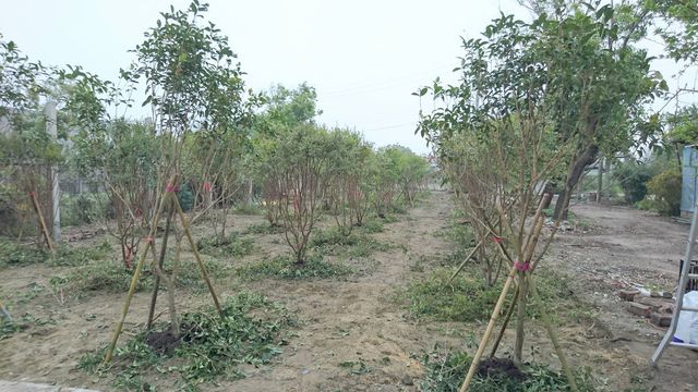

 樓主| 發表於 2017-3-2 13:04:10 | 顯示全部樓層
smhu 發表於 2017-3-1 19:13
樹苗的大小是有關係的,請問您買的苗木是多大株的呢?
除了是果農的種植,很少人會這麼搞缸的...畢竟長 ...
剛種下去一周時的樣子,也快過一年了。沒啥改變。
但還好全數均活。種的是樹葡萄及桂花。

發表於 2017-3-2 14:06:51 | 顯示全部樓層
台南阿海 發表於 2017-3-2 13:04
但還好全數均活。種的是樹葡萄及桂花。
行距很寬阿!
你就買牛糞均勻分佈在那一行,在用中耕機走過把牛糞翻入土,不就達到目的了。

發表於 2017-3-3 00:24:34 | 顯示全部樓層
但還好全數均活。種的是樹葡萄及桂花。
對剛種下一年的植物,我覺得需要適應期.
節氣與土壤,陽光與風水,或許今年您再觀察看看.
我的桂花是人家送的小苗種下,今年第四年好像跟您的差不多大小,約1.8-2米高.
第一年也是沒感覺長大,第二年就快很多了.
不曾給肥過,有些當綠籬修矮,有些修下方通風長得更快.

發表於 2017-3-3 07:40:07 | 顯示全部樓層
但還好全數均活。種的是樹葡萄及桂花。
所謂的「十年樹木,百年樹人」,您還要再等個九年孕能來定成果哦...
如前丝樓大大所言,買來就這麼大棵的樹為了移植一定有經過斷根處理過,在定植的當下如果沒有處理,之後能做的事情真的不多,只要樹能夠穩固(不被大風吹了晃動),根毛還是慢慢會長出來的。
如果覺得沒有做什麼所以很難過的話(比起給牛糞這件事),如果是我的話會選擇去做些固定柱,讓它穩穩的站好...
由於樹冠還不大,所以可以在樹冠投影下方靠外一點的地方開溝來丟廚餘堆肥,甚至是利用有蓋的桶子將下方全數挖空擺在樹冠下,來盛裝廚餘,這樣子廚餘的汁液可以直接入土做為肥料,而那些渣渣經過一段時間(年)就是很好的有機質囉!到時候再把桶子移位到更外圍的地方去。
如最先前所述,牛糞主要的功能是改善土壤的物理性,如果是要當成肥料的話,它算是一種肥份極低的肥料來源。牛糞含有的肥分中較多的是氮,磷跟鉀都很少的很少。在發酵分解的過程中氮幾乎多數是逸散到空氣中,所以不翻耕入土的話可說是在浪費錢與工而已。但是翻耕所得的是表土層得到一些纖維質,這跟樹所需要的一點關係都沒有(樹的根系是往下及鈄下方伸展),當樹根為了吸取表層的養份而向上發展時,就變成浮根了。如果只是少部份浮根是還好,但多數這樣子的話就大不妙囉...
如果想要施肥的話,以比較速效的是在澆水時加入即溶性的肥料,灑在樹冠投影正下方,如果能找到便宜的開根肥的話加入一點點也可以...但這個一年做個幾次就夠了...
