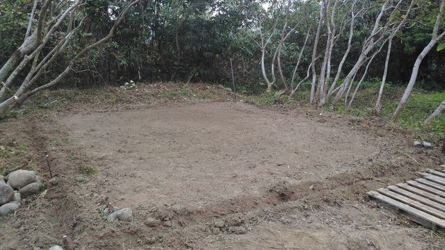

很久沒上來貼文了,最近開始動起來,所以先來一小篇想法,還請多指教囉。

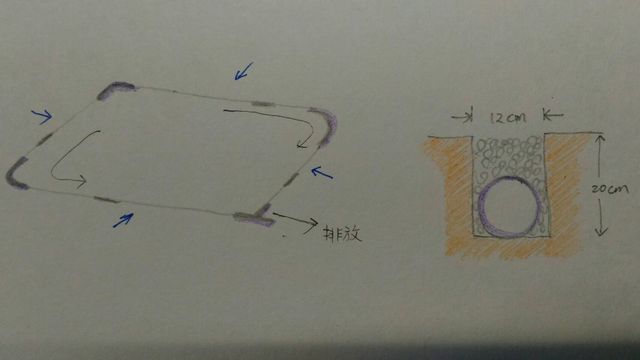

我準備搭建一棟工作小竹屋(恕暫先保留地點),地基範圍已完成整地,準備挖截流溝來阻絕地面逕流(如雨水等),避免竹屋底部受潮,所以想法如下(順便紀錄):
1.開挖溝渠:環屋四面開挖20cm深、12cm寬之溝渠,但溝底有些微斜度。(最低點在T型排水接頭)
2.購買材料:
南亞PVC A100 (外徑11.4cm,內徑10.7cm):每支4M,約563元X7支=3942元,外加排水用接頭4個、90度L型排水接頭3個、T型排水接頭1個。
紗網:包覆排水管外,避免泥沙流入管內造成淤塞。
級配:碎石粒徑?
3.放樣試組裝:水管將成一口字型,T型接頭放其中一角落,以彙整並排放四面收集而來的雨水。排除兩端無孔段落後劃線註記。
4.水管加工:管身上半部鑽孔(孔隙小於級配碎石粒徑,孔徑?),以紗網包覆水管並以束線帶固定。
5.水管正式組裝:上膠組裝後試水,確定水流排放順暢。
6.填入級配:將級配填入溝內並覆誘蘁獂彄膆迭A再次試水確認排水狀況。
7.完工。(排水將接引至生態池內--待續)
想請問:
1. 填入截流溝的級配,建議的粒徑大約多少較佳?
2. 節流管和買PVC管自己加工的價差會很大嗎?若像上述自己鑽孔加工,建議的孔隙大小?(溝邊會補植原生短草)
歡迎其他經驗的分享或討論喔,謝謝。

發表於 2017-3-3 23:12:17 | 顯示全部樓層
其實我覺得直接用明溝排水效率較佳,也省了pvc管的費用.
雖說埋設pvc管可讓土地周邊平坦.
但多天之大雨時,二者方式對竹屋之防潮效果還是有限.
離地效果還是最好.

copy 發表於 2017-3-3 23:12
雖說埋設pvc管可讓土地周邊平坦.
但多天之大雨時, ...
的確,我光想那些自己加工的過程就很繁瑣,目前也有考慮將樓板架高,細節尚在構思中。此外,朋友也提醒:先做截流溝或許可避免地基淹水,但搭建房子時若用到手推車,這溝會變成障礙,所以建議我先蓋屋後再挖溝,謝謝您的建議喔。

發表於 2017-3-4 00:08:12 | 顯示全部樓層
有溝確可讓施工地不積水也算好處.
手推車過溝尚好解決.
pvc施作如果效率蓋不過費用就可惜了,而且工划又多.
這是滲透管原理.
基地面積與滲邊管大小深淺有關.
我覺得20公分深在防潮效果實有限.
111
3969
105163
發表於 2017-3-4 00:21:43 | 顯示全部樓層
本帖最後由 copy 於 2017-3-4 00:28 編輯
我有個想法參考,
基地稍高於四周,底部平整夯實,看是否有需要舖個防水布或抑草蓆之類.
再來柱需防腐防潮,牆不觸地.
內部地板直接用pe棧板舖設再覆竹.
這樣地板夠堅固亦離地,加長竹屋使用年限.
這樣截流溝怎麼做就看您隨意.

發表於 2017-3-4 17:29:58 | 顯示全部樓層
我看照片你的地似乎是山坡地,那應該沒有煙水的問題,只要地基略高地面,再順著地勢挖雨水線下的小排水溝就行了,門前方在埋管回填就可以過推車了,如果是砂質土更好,水會往下滲,只要有明溝將水導掉,不要積水漫過地基,室內應該不會太濕了!  以上根據照片猜測.....僅供參考ㄡ!

發表於 2017-3-7 20:49:54 | 顯示全部樓層
有一種管子叫做[HDPE透水管]一般用在景觀工程的生態工法。
此管上半截透水(可集水)下半截不透水(排水用),可用在你手繪圖中的圓形部分。
考量到泥沙淤積問題,可在管子周圍再包一圈不織布,避免過量泥沙進入管中。
然後再用級配覆蓋就可以了!!
