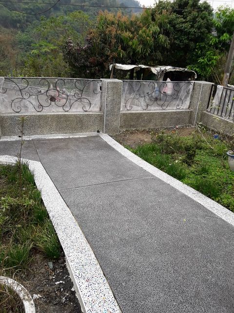

發表於 2017-3-24 07:32:37 | 顯示全部樓層 |閱讀模式

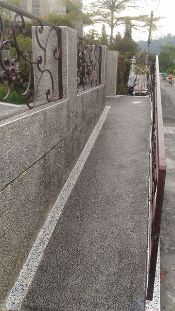

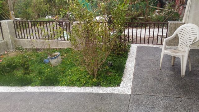

剛完成的圍牆和地面作品給各位分享,這是使用2分-1.2分鐵泥石為主,2分七彩琉璃滾邊構成,

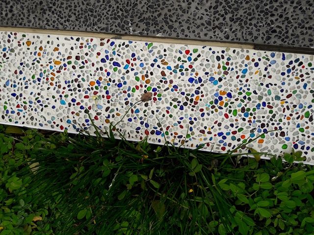

 樓主| 發表於 2017-3-24 07:41:42 | 顯示全部樓層

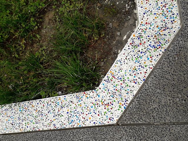

我們拉近來欣賞,這七彩琉璃是白底,牆面鐵泥石是黃底, 地面是本色

 樓主| 發表於 2017-3-24 11:20:16 | 顯示全部樓層
nt2709 發表於 2017-3-24 10:07
可以請問施工成本大概多少嗎
要看數量,若是含打底,抿石子,每坪鐵泥石在3000_4000元,七彩琉璃很貴,要加上4000元琉璃材料差價

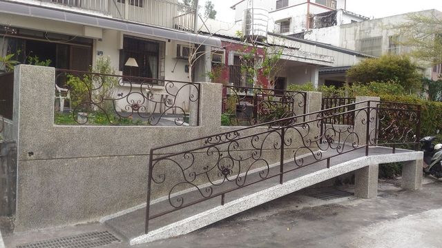

發表於 2017-3-24 13:11:53 | 顯示全部樓層

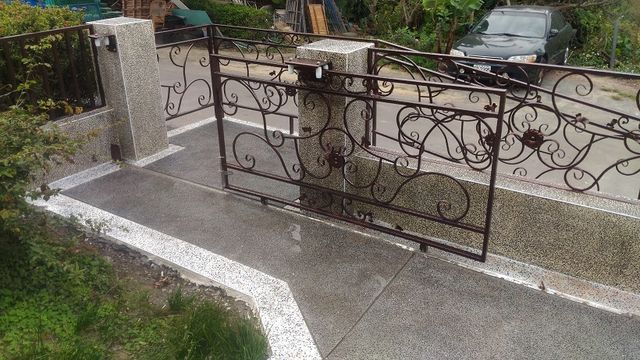

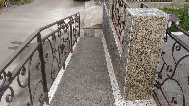

4W 工做的很棒  !! 只是不解,  何以 業主 的 坡道要如此設計,  彎死角又曲曲折折 ( 進出門還要 "練功" 喔 ??)   ,  且橫在房子 中間 ,  動線實在很不憂  , 好好一個 "庭園車庫規劃" 都浪費了  , 真的很可惜 !!

 樓主| 發表於 2017-3-24 15:56:12 | 顯示全部樓層
本帖最後由 4w 於 2017-3-24 16:06 編輯
Long-Man 發表於 2017-3-24 13:11
4W 工做的很棒  !! 只是不解,  何以 業主 的 坡道要如此設計,  彎死角又曲曲折折 ( 進出門還要 "練功" 喔 ? ...
一切都是風水師的高見,這其中暗藏天機,非凡夫俗子的我所能理解,只是按圖施工

 樓主| 發表於 2017-3-24 15:57:57 | 顯示全部樓層
大地彩妝師 發表於 2017-3-24 13:27
另
這種工法
是不是較易長青苔
牆壁我有漆防護油,地上怕噴後變滑所以沒漆

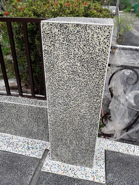

發表於 2017-4-22 15:59:00 | 顯示全部樓層
請問琉璃的施工法與抿石子的相同嗎
有白底的顏色,是水泥的關係嗎
角柱的邊角為何要貼上一條條的塑膠條?
838
101620
 樓主| 發表於 2017-4-22 18:06:34 | 顯示全部樓層
ljc 發表於 2017-4-22 15:59
請問琉璃的施工法與抿石子的相同嗎
有白底的顏色,是水泥的關係嗎
角柱的邊角為何要貼上一條條的塑膠條?
抿琉璃和抿石子工法一樣,
白底是因為用白水泥加上石粉, 目前有條配好的抿石泥也有白色的。
柱角的修邊條方便修邊, 若是用凹型镘刀修角費時
