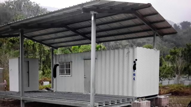

各位大大晚安,請問規劃20貨櫃屋”無固定”的置放水泥地上,上方再加鐵皮雨棚,請問醬能過(空照&路人甲乙丙)嗎?
以下參考示意圖(除了地是灌漿)。。。。
感謝指導~

發表於 2017-9-24 13:49:09 | 顯示全部樓層
MITCHELLYU8888 發表於 2017-9-24 00:21
原則上只是放貨櫃.是不太會有人去舉報.但空照圖一定是看得出來

發表於 2017-9-24 18:16:04 | 顯示全部樓層
我國衛星空照圖辯識度,
將從原先的1台車提升成1個人
你說看不看得到
發表於 2017-9-24 19:02:05 | 顯示全部樓層
就算沒有貨櫃 其他的也構成為規條件了
這樣若能取得農用 應該就是承辦人員故意放水( 放水也風險 衛星早就有記錄)
不過若沒人檢舉 全國還是有很多這類設施用N年了

發表於 2017-9-24 21:13:29 | 顯示全部樓層
貨櫃就貨櫃不要想太多,就是方便可以隨時移走...,貨櫃再加東加西的,造成移動困難,就不叫非固定基礎的貨櫃了,沒有人檢舉,若未來要過戶,一樣會被無法申請農用證明,而要繳很高的土地增值稅卡住,除非你之前的設計,可以花點小錢拆掉移走或再組合回去....,或是您的固定貨櫃是放在一個很小坪數的地號,稅金繳不多,很多人的農舍或資材室,就是用久了,沒發生什麼事,失去警戒,擴建太多,過戶時,被土地增值稅卡住,拆掉損失太大...不拆就要面臨巨大的土地增值稅.....

發表於 2017-9-24 21:18:38 | 顯示全部樓層
chen168 發表於 2017-9-24 18:16
我國衛星空照圖辯識度,
將從原先的1台車提升成1個人
疊二個貨櫃, 空照看起來像一個......

發表於 2017-9-24 21:27:04 | 顯示全部樓層
2home 發表於 2017-9-24 21:18
前幾週農委會不是有個新聞,
戴個3D眼鏡,就看的出高矮,連種的是什麼都看的出來。
生態農場,長路慢慢!
24229
發表於 2017-9-24 21:33:20 | 顯示全部樓層
chen168 發表於 2017-9-24 21:27
前幾週農委會不是有個新聞,
衛星空照要看出物件高度好像有點困難,因為由上往下照資訊不足.....,只能用陽光造成的影子來判斷高度,若是用空拍機,可以有各種低角度拍攝就有可能,不過這樣成本太高...只能針對個案......無法大面積處理.....
