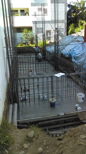

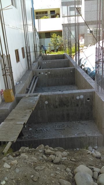

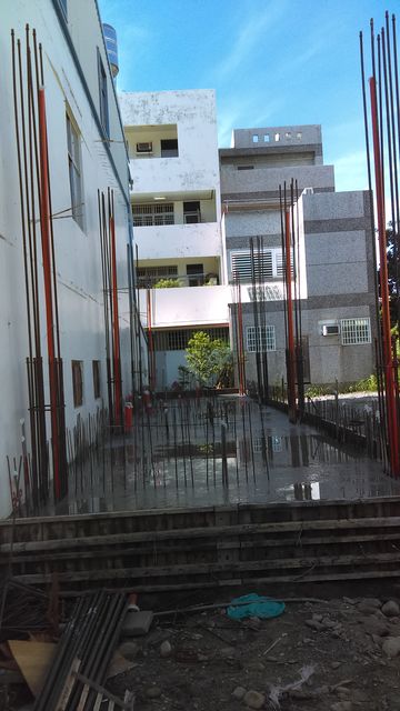

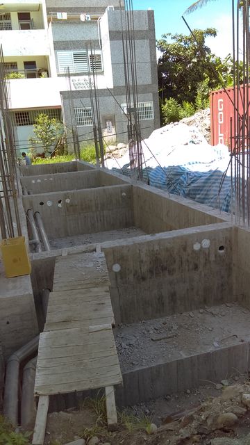

經過一波農地農舍強力打擊後確實讓人對農舍日趨冷淡, 遂起建地自建想法.
不過建地真是不便宜, 在找了很久看到一32坪小建地於是找了仲介看了這一臨8米街道建地,
離美術館200米, 地點還不錯, 但面寬只有3米9, 仲介告知隔壁當初30年前賓峖釩I占15公分,
那不就只剩3米75, 這空間規劃起來有點不容易, 於是前2個買主下了斡旋又放棄,
我倒是滿心歡喜, 空間規劃對我來說不成問題, 這就是我的機會, 依前買主的價格扣掉侵占的15公分就是成交價.
106年1月下旬過戶
心中藍圖已有馬上找建築師畫圖
7/9號動工
預防地震採筏式基礎

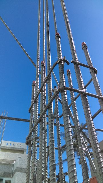

 樓主| 發表於 2018-1-9 12:12:00 | 顯示全部樓層
本帖最後由 Ryan 於 2018-1-9 12:13 編輯
柱筋採續接器

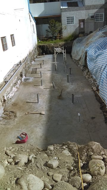

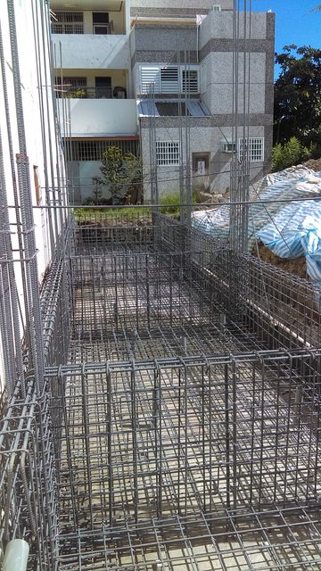

 樓主| 發表於 2018-1-9 13:32:29 | 顯示全部樓層
本帖最後由 Ryan 於 2018-1-9 13:34 編輯
基礎完成

發表於 2018-1-9 16:19:51 | 顯示全部樓層
Ryan 發表於 2018-1-9 13:32
基礎完成
問一個笨問題
看圖
隔壁建物有開窗
那現在您這棟蓋下去
那對方的窗子不就全部失效了
想想
也對
城市建築本來就是烏漆抹黑的~
Ryan + 20

 樓主| 發表於 2018-1-9 16:47:36 | 顯示全部樓層
本帖最後由 Ryan 於 2018-1-9 16:55 編輯
大地彩妝師 發表於 2018-1-9 16:19
問一個笨問題
看圖
建築法規相臨房屋是不允許側邊開窗,至少要相臨一定距離才可開窗,市區相臨房屋有開窗都是違規的,全都是先留好窗再用薄夾板封起來上漆,等使照拿到再拆開裝上窗。
我右側邊也是沒開窗。以後旁邊空地蓋了房留窗也沒用。
