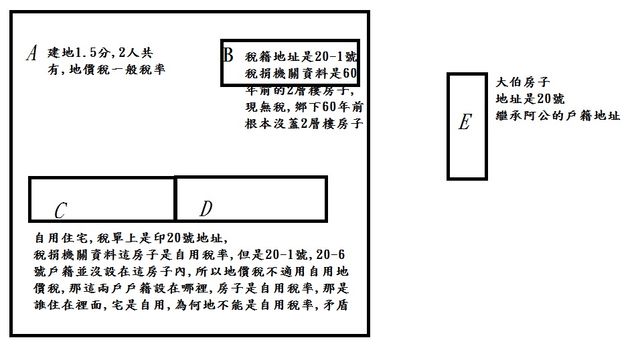

緣由:房子(A,C,D),土地繼承來的,地目是建地,一般稅率
        房子是無權狀,有繳房屋稅,自用稅率,A房子,已不需繳稅,有稅籍
        C,D房子共有
問題:1.房子是自用稅率,地為何不能適用自用稅率,矛盾
        2.稅捐單位說:20-1,跟20-6的戶籍沒設在這房子,但房子又是自用稅率,是誰設籍在裡面
        3.E 房子是大伯的地址是20號,我們的房屋稅單上的地址也是20號,這有甚麼錯誤在裡面
        4.20-1號,20-6號地址的戶籍沒設在C,D這房子內,那這兩戶籍設在哪裡,懷疑
        5.房屋稅單上只有稅額,沒有課稅面積,稽徵機關是如何計算稅額的
目的:只為了建地如何做才能改課自用地價稅
以上的描述會不會看不董
請教有經驗的高手前輩,幫忙解惑,感恩,謝謝

 樓主| 發表於 2018-1-27 07:19:44 | 顯示全部樓層
yuank 發表於 2018-1-26 23:14
圖上A是建地,文字寫A是房屋?
誰的戶籍設在哪裡,跟目的似乎無關。
A是建地
B,C,D,E是房屋
兩夫妻設籍在20-6號,戶長是我妻子,名下無房產,這樣地價稅也不適用自用?
我在別處有房子,兩處房子都在我名下
詢問稽徵機關,給的答案是戶籍沒在這建地的房子上,房子是自建,住了30幾年
戶籍竟然不知設到哪去了
田意
20
833

發表於 2018-1-27 23:04:47 | 顯示全部樓層
本帖最後由 yuank 於 2018-1-27 23:19 編輯
房屋同時用英文字母跟地址,讓我看不太懂。  20-6是C? D?
「20-1號,20-6號地址的戶籍沒設在C,D這房子內」,這句也不懂,房子沒戶籍,人才有戶籍阿。
你的身分證上記載戶籍在20-6號? 稅單是寄到20號?
20號不在A地地上?
難道稅務局那邊,記載的戶籍地址錯誤?
請攜帶身分證、房屋稅單,親自到稅務局問清楚吧。

 樓主| 發表於 2018-1-28 21:50:00 | 顯示全部樓層
yuank 發表於 2018-1-27 23:04
「20-1號,20-6號地址的戶籍沒設在C,D這房子內」, ...
投遞地址:是20-6號
課稅房屋座落:  20號
以上是房屋稅單的資料
如果把戶籍遷到20號
就符合自用要件
但20號現在是我大伯的戶籍地址
以前蓋房子可能錯用20號的地址申請房屋稅
20-1號跟20-6號的戶籍可能在B房子內
不是在C,D房子內

 樓主| 發表於 2018-1-28 22:02:24 | 顯示全部樓層
笨羊 發表於 2018-1-27 23:35
人才有戶籍,戶籍在哪裡?
你是人,看你的身份證背後的「住址」欄,有「里」有「鄰」的,
那就是戶籍 ...
現在第一步去戶政申請20-1,20-6的門牌掛在C,D房子上
第二步請房屋稅單位來勘查,並更正戶籍,房屋座落地址一致
第三步 資料正確後,再到地政申請自用地價稅
問題
      1:房屋座落地址能改嗎?要是能改,上面這些原因都不是問題
      2,房屋有30幾年,增建在所難免,現在稅單只有稅額,沒有坪數面積
         不知房屋稅稽徵官員來勘查,是否會重測房屋面樍或其他法律問題
田意

發表於 2018-1-28 22:35:56 | 顯示全部樓層
本帖最後由 yuank 於 2018-1-29 08:33 編輯
20-1、20-6這是地址的門牌號碼吧。
你講的應該不是「戶籍」,而是這個「門牌」是編釘在哪一棟房屋。
門牌編釘是戶政機關管的。
可先去跟「戶政事務所」詢問,看哪棟房屋是用哪個門牌、位置畫在哪邊。
如果不是C、D,問看看能否更正位置或重編。
