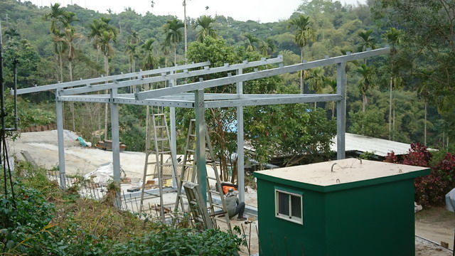

是的 含組裝到好的價格20萬  組裝時不需要吊車   當初就是設計來克服   "腳路壞的地方"  當然 有小吊車 組裝效率會更快
純結構的照片如下
還有 包含  地 100C型鋼 第一層屋頂及斜屋頂 75C型鋼 組立到好  但不含基礎
為什麼不含基礎  因為有些要組裝的地方 已有水泥地 屆時  釘膨脹螺絲或植筋螺桿即可 這部分 免費提供服務

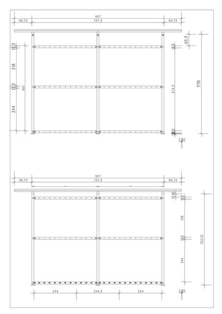

無法堆疊 但是 只要把柱加長 就成二樓了 型四 就是加高二層版的模組化
這是 二層的前後立面圖(左右立面還沒畫因為每位需求高度不同 但是模組化 所以出圖容易)
因為高度較高 基礎就要按部就班的施作 或拉地鈕 強化抗風
