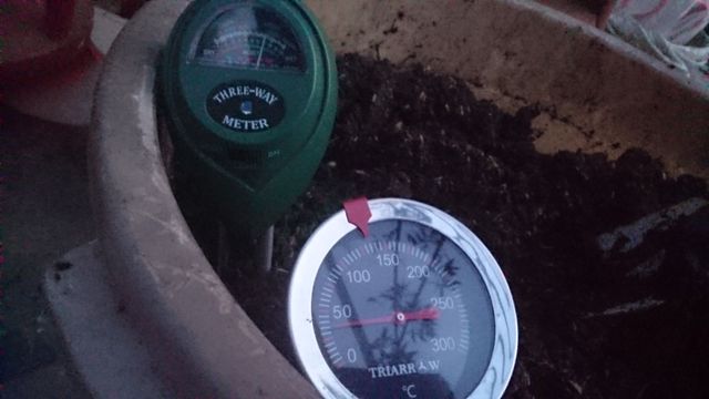

一路走來,試驗結果
往後堆肥要分3大方向去施行
1.蔬果菜葉直接覆誘g地, 餵養蚯蚓
2.煮過不分葷素廚餘,桶子下開孔埋土
3.豆渣類和草木灰/粗糠//木屑/落葉/曬過雜草....
以上是最簡易有效的實驗心得,廚餘一直丟,下面自然排水分解。蔬果葉皮覆土面,保濕又鬆土換蚓糞。最後作法最分歧,個人試過泡液水/直接撒/直接埋/單獨堆.....最後對照實驗,還是回到理論原點:碳氮比,燒過草木灰是鹼性,剛好中和且能有孔隙保存肥力,最佳發酵碳氮比是雜草,再來粗糠,落葉,木屑。
P.S:圖示黃豆堆肥PH值在5-6.5間,溫度約40度,直接用跟一般學術說的淺埋是沒問題,但只有氮素,堆過真的反應比較好(以喜肥桂花實際對比)而我堆黃豆渣過程沒有特別加菌,就拿廚餘水來和,沒有外傳的臭味,都甜酸味。
會用黃豆是意外,本來一直看到傳說芝麻粕多好,在買的過程每家都叫我買黃豆粕,也有介紹花生粕,都說比芝麻粕較好,實體買沒有,還網路買了一包來。既然都說黃豆那麼好,我就跟人家要渣來試試,花生/咖啡豆我也有,一併玩玩,嗯~現在研究完心得:廚餘的鉀含量較高,黃豆就真的是氮含量優,木屑/粗糠/草木灰真的磷比多,不怕腥的加些魚內臟,試過真的很全面。以上個人心得彙整記錄,另要讓微生物更快分解,加黑麻糬/糖蜜/牛奶更優!真的
