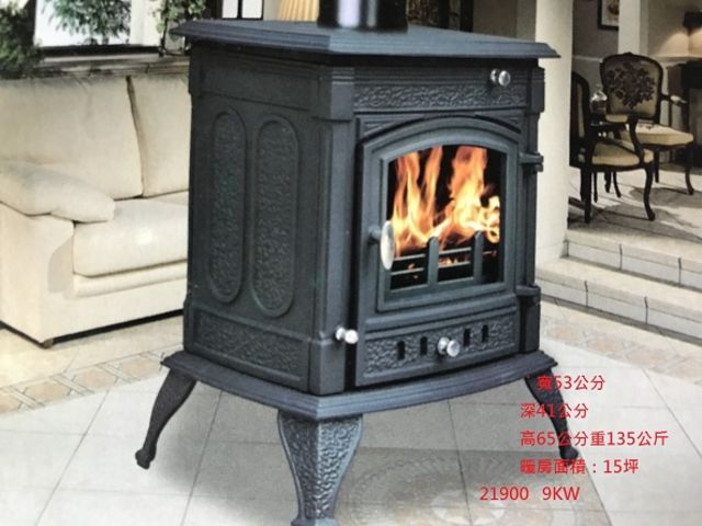

上週才去過快樂女木匠,實際示範了三種壁爐,現場看到並了解的是排煙管太短或阻塞,才會漏煙。
本來想裝~~現代簡約單門大壁爐  16KW,可用 20坪。 特價 25000.-
但因瓦數大,完全燃燒需要煙囪長 6 公尺,我只有一層樓 只能接 4.5~5米的煙囪而作罷。
所以改買小一點的。爐 19800 + 煙囪 12000 。DIY 較便宜。
有疑問可以約好過去實際體驗,要快歐 快樂女木匠 8/12 出國,月底才回來。

我家也是裝這台小型的。
以台灣的氣候,冬天有這台也夠了,大台的只是充場面而已。
至於煙的問題,只要煙囪保持暢通,就不容易有煙,其餘都是技術的問題。
剛買的時候,我生火時煙都會跑進室內,甚至倒流出煤灰油。搞了好久才發現,夏天不使用壁爐時,麻雀時常會在煙囪內築巢,阻礙排氣,才造成上述情形。
後來我在煙囪口加裝護網,再上網學習生火,添柴的訣竅,進氣孔的開關時機,終於解決了所有的問題。
