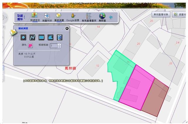

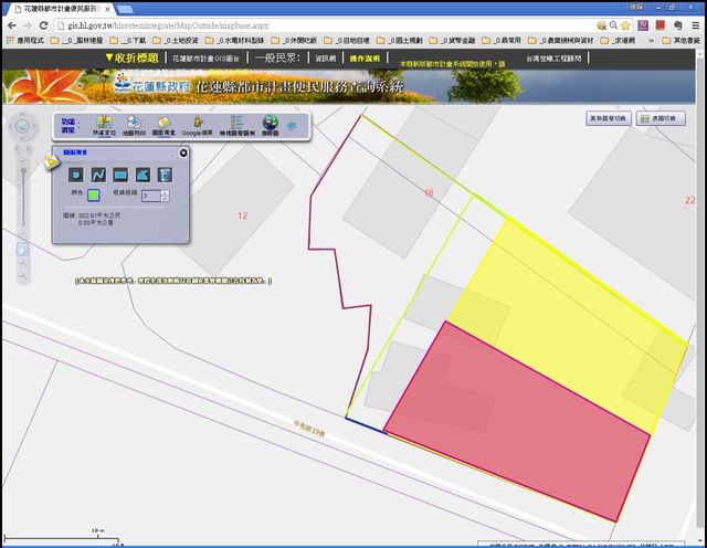

這塊地在鳳林鎮,Google 地圖顯示座標位置:23°4432.7"N 121°2749.4"E

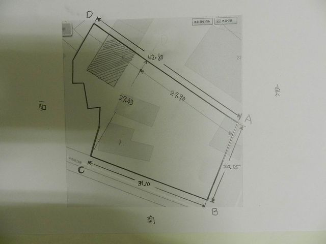

面積有286坪,鄉村區乙建. 建蔽率60%,容積率240%.角地,兩面臨路,東偏南邊臨未拓寬的復興路9.3米,南偏西邊臨5.3米巷子.是我想輓髡菑v住的房子,但一生只有這麼一次,我怕犯錯想請教各位大大.

基本尺寸
http://www.2home.com.tw/bbs/foru ... &extra=page%3D1
太陽的升降線區域

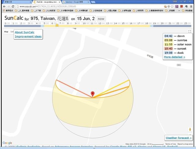

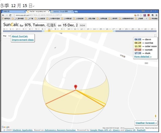

夏季6月15日
冬天12月

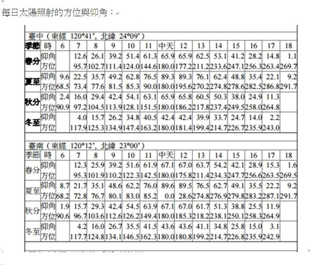

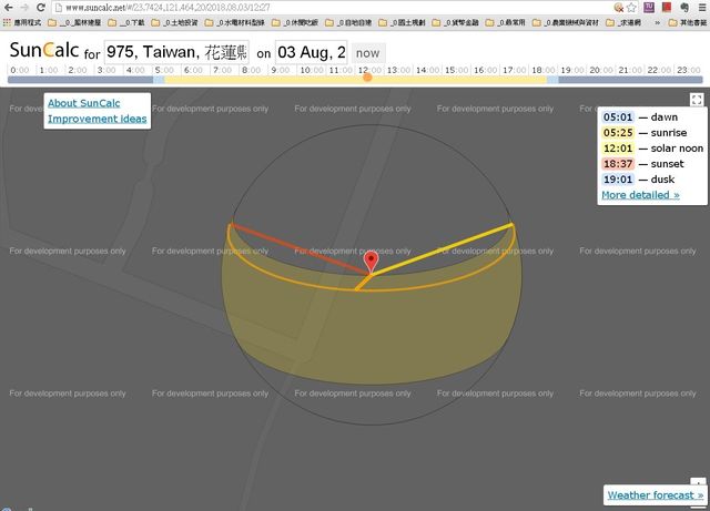

每日太陽照射的方位與仰角:
賓峈漱頞竷傮N圖
朝海岸山脈時,東偏南20度,輓筋鶡滶炩繻?2坪
朝南偏西20度(臨5.3米巷子)的示意圖,輓筋鶡滶炩繻?00坪

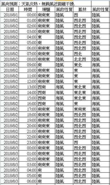

感謝大大的提醒! 因為今天很熱也沒有颱風近距離干擾.
我使用手機上的APP-Accuweather 去看我目前所住埔鹽以及鳳林的未來三天的每小時氣象預報,然後用Excel整理,我得到一個初步結論:
夏天的白天,埔鹽和鳳林吹的大致上都是[海風],海在哪一邊,風就從哪邊吹來.
晚上大致上都是[陸風],埔鹽地區會吹南風或南東風,鳳林則吹西北風或西北西風.
因此鳳林我旁邊那些古老房子的座向朝向海岸山脈是對的,因為夏天白天才吃得到海風. 晚上冷了,門窗也關了,吹西風或北風都無所謂了.
因此初步得到的結論:我鳳林美宅的方位坐落基本上應該選擇朝向海岸山脈,並且根據統計多數的風吹方向讓大門與窗戶都能迎接到白天的海風才是正確方向.
