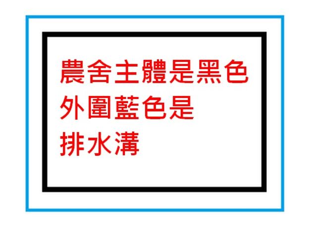

請問大家的農舍排水溝的鋼筋有跟房子主體相連嗎?
譬如我的排水溝是在農舍四周跑一圈(寬度及深度都是50公分含壁厚),如下圖
因為包商貌漁伬唻S有在房子主體預留筋出來去連排水溝
現在要跼艩黎]是要用板模,
但感覺是把排水溝放在泥土上而已,
以後排水溝可能會不均勻沉陷
我是有聽過有些人用預鑄型排水溝
水保驗收完之後就當廢棄物處理
所以也不用管未來排水溝會不會沉陷的問題
不知道大家的農舍都怎麼設計排水溝呢?
謝謝

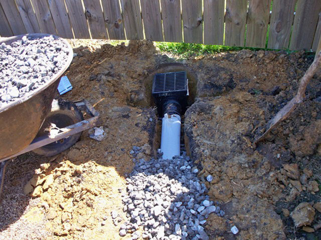

發表於 2019-6-16 16:01:22 來自手機 | 顯示全部樓層
本帖最後由 Jamestsai210 於 2019-6-16 16:33 編輯
fruiter 發表於 2019-6-16 11:40
因為附近沒有公用排水溝
所以農舍的排水溝是透過四個角落的陰井滲入到泥土
或是透過自然坡度流到其他 ...
若是藍色線跟建築主體有有段距離,
且要長久使用...省成本
就如同樓上說的用大尺寸PVC塑膠管來替代。
排水管底下的基礎給配要做好點,就比較不會下沉...PVC管還具有一點點的延展性,也不怕稍微的變形。
圖片取自網路,有侵權請告知。
類似這樣的,可以在固定距離設置落水口(黑色四方型的配件)。
或是用這樣的當落水口
主管路20吋,配置8吋三通,地面落水就用圖片這樣。
出水孔處若是水量大勢必會沖出水坑,所以還是要考慮如何減緩沖擊力
