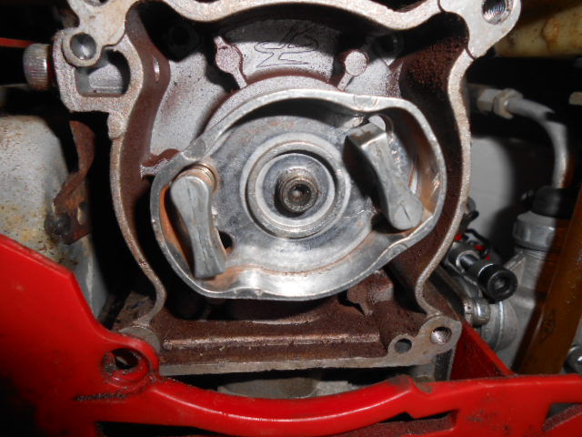

啟動盤沒壞是引擎端的離合盤兩支腳無法卡住啟動盤齒輪,請問前輩這要如何拆下更換。
零件名稱?割草機是松田富里52CC。
發表於 2019-7-9 08:28:52 | 顯示全部樓層
是離合器來令片磨耗了!帶不動軸端吧!
就先取出軸桿,拆下引發前端蓋4隻螺絲,即可看見...

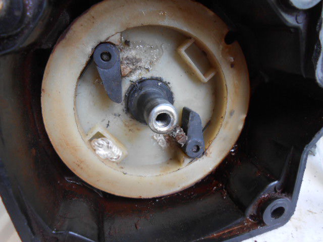

 樓主| 發表於 2019-7-13 15:27:53 | 顯示全部樓層
影子 發表於 2019-7-13 15:22
圖片中那兩支腳有一支無法回復,請問這零件名稱,如何替換,還是我直接送修。
發表於 2019-7-13 16:27:29 | 顯示全部樓層
本帖最後由 eastern 於 2019-7-14 08:08 編輯
影子 發表於 2019-7-13 15:27
也許是之前擺久了!造成能活動的關結乾澀或髒污卡住了!
用空壓機吹吹乾淨後.在無法回復的根部噴些潤滑劑,如:WD40或針車油試試
然後再用手搖擺看看...

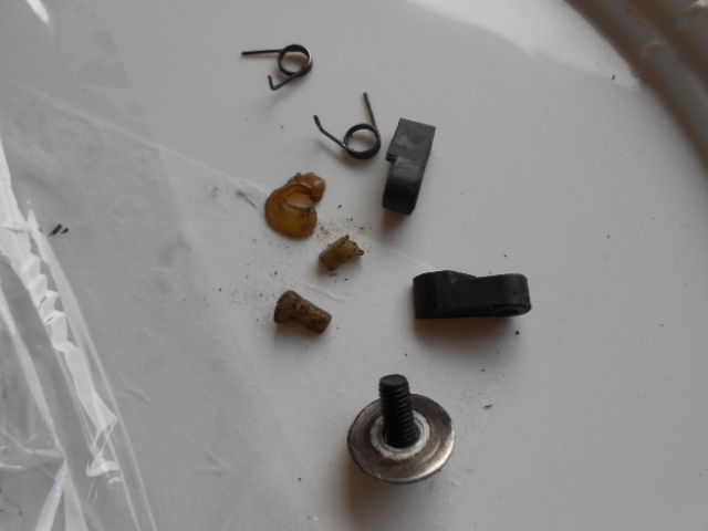

 樓主| 發表於 2019-7-14 12:25:10 | 顯示全部樓層
今早上去倉庫弄一上午終於找到原因了,感謝前輩。方向弄錯,不是引擎端不會咬合,是啟動盤內的兩支腳彈簧固定座斷裂造成空拉。正考慮熱熔膠固定或是買零件回來換,晚上再來分享結果。謝謝

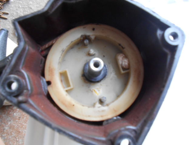

 樓主| 發表於 2019-7-15 22:29:09 | 顯示全部樓層
當初拆開啟動盤,拉拉繩,齒輪會跟著轉以為沒問題。後來發現壓著齒輪拉拉繩,變不轉,拆開啟動盤才找出原因

 樓主| 發表於 2019-7-15 22:51:18 | 顯示全部樓層
鄰居送修過,不知為什麼啟動盤沒換新,還用矽力康固定。上網賣場查詢一個300元+運費200,種類很多又不知該買哪種型號,只好原裝修復送回。這才是剛拆開的照片,上一張是先用電絡鐵固定拍的。後來用熱融膠加強固定,試機割草正常後送還鄰居。
