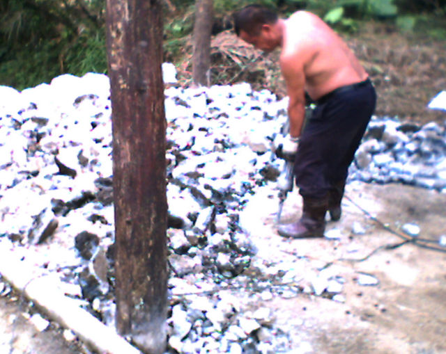

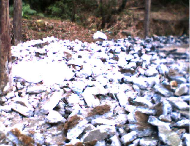

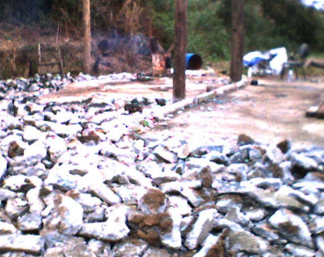

當初 農地 借給朋友 也是 鋪了 快40坪左右的水泥地 ~
問題 是 鋪設的 這個小平台 小怪手 上不去~ 只好用 電動工具 敲~
帶了 1個工人 陪我 敲了 3天 ~

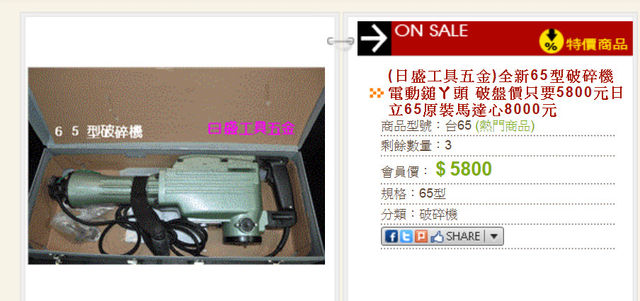

用 這台 ~~
eastern + 20 非常有創意!
615
23577
發表於 2019-8-8 11:41:00 | 顯示全部樓層
aotsen2004 發表於 2019-8-8 11:29
問題 是 鋪設的 這個小平台 小怪手 上不去~ 只好用 ...
那一台20kg....臂力要很好..
重點是要有電可以用...不然就是要有發電機....
打石工人3天...一天2500-3500.....*3天...後續清理小工....最少花一萬吧...

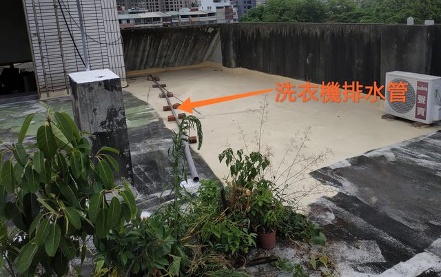

除了美植袋之外,
也可水泥地上砌磚塊什麼的,放點土就可種植物。(很多住一樓的都這樣種)
若水泥地四周有圍牆....也可水泥地上全都舖土也行!
幾十年前舖水泥地板要花不少錢,幾十年後拆水泥地板照樣要花不少錢....
除非被檢舉要恢復原狀或準備蓋更大的.....否則水泥地本來就沒必要拆。
頂樓露台只要有土有水,就會自動冒出一大堆植物了!
一般花盆和地面有空隙,可能吃不到洗衣機排水,
要用底部可透水,且直接接觸地面的黑軟盆或美植袋,
原本是用黑軟盆,但容易拉破掉,最近才從掏寶買美植袋。
發表於 2019-8-8 17:27:23 | 顯示全部樓層
本帖最後由 eastern 於 2019-8-8 20:50 編輯
FlyNews 發表於 2019-8-8 12:49
除了美植袋之外,
若水泥地四周 ...
樓上照片左下角的植物好像是雀榕,根很會鑽可能破壞建築物結構喔!
我也是在一樓的水泥地做花台,甚至可以種植大樹呢!...
