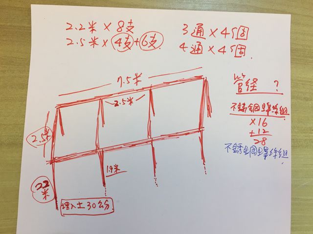

請問.
要來~搭棚架~種瓜果類.(絲瓜.苦瓜.蛇瓜..葡萄.百香果)
1.長寬高...7.5米--2.5米--1.9米.
2.用什麼材質好?--錏管可以嗎?--這要適用多粗的管?
3.三灣附近..那裡有2手的回收材料行.可以買嗎?
......謝謝......

發表於 2019-8-15 12:43:41 | 顯示全部樓層
我的作法,用C型鋼挖洞組合兩面用塑膠網,地面架高鎖塑膠站板

發表於 2019-8-15 12:59:12 來自手機 | 顯示全部樓層
入土的部份用土鑽去鑽,效率高且深度控制佳。
金屬管不論是錏管或C型方管入土的那一部份都要灌水泥包覆,否則很快就腐朽了。

發表於 2019-8-15 13:44:20 | 顯示全部樓層
如果要持久使用,建議主立桿用水泥柱,會較為穩固耐颱抗風!
上面橫架再以錏管連結,最後再鋪個塑膠網即可!
但水泥柱要穩固就必須入土深及加水泥固定之!

 樓主| 發表於 2019-8-15 16:41:57 | 顯示全部樓層
王小明 發表於 2019-8-15 12:43
有照片嗎?謝謝

 樓主| 發表於 2019-8-15 16:43:18 | 顯示全部樓層
快樂農夫 發表於 2019-8-15 12:59
金屬管不論是錏管或C型方管入土的那一部份都要灌水泥包覆, ...
入土的那30公分..都有準備要灌水泥包覆..

發表於 2019-8-15 21:45:25 | 顯示全部樓層
我是立水泥柱,上面用錏管。個人經驗:30公分不是很保險,遇強颱有傾倒風險,50公分比較安全。

發表於 2019-8-15 22:21:13 來自手機 | 顯示全部樓層
本帖最後由 edwin9135 於 2019-8-15 22:37 編輯
柱用1-1/2",樑用3/4",斜撐1/2"。用EMT管(鍍鋅電管)。
三個面各需有1間隔做ㄨ斜撐,(上面中間+右立面+中立面)。
斜撐要做成3桿件3節點,形成三角形,使斜撐桿件成為拉力桿件。(柱+樑+斜撐一一3桿件,即桁架結構,左柱腳到右柱樑交叉點+右柱到左柱樑交叉點形成ㄨ。)
斜撐切勿只用於撐柱子用,需能拉柱又拉樑。
斜撐若1端固定於柱樑交叉點,另一端斜插於地面,會形成4桿件4節點,是為不穩定結構。且會成為承壓桿件,非承拉桿件。
另刮風下雨土地濕潤,會使以插於土地的斜撐不具支持力。
