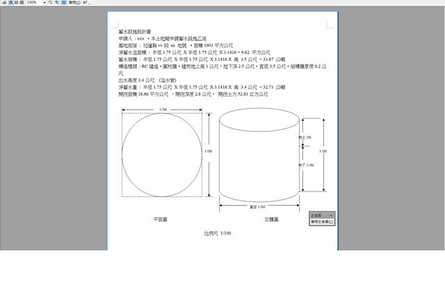

設計圖 蓄水池設計把蓄水池的尺吋與圖面 寫上,這不會困難

1.RC圓柱蓄水池(15.9平方公尺)
2.土溝(長40公尺寬0.3公尺深0.3公尺)
3.沉沙池 (長5公尺寬3公尺深0.5公尺)
