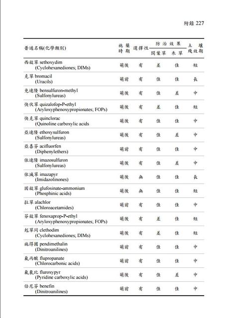

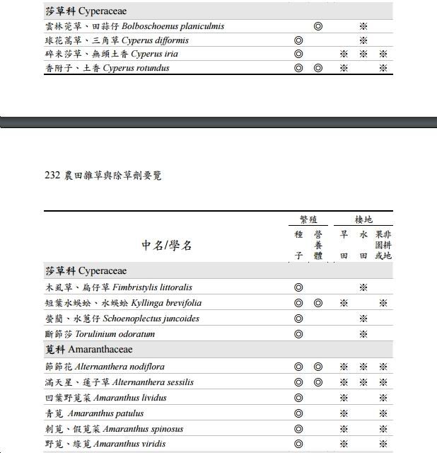

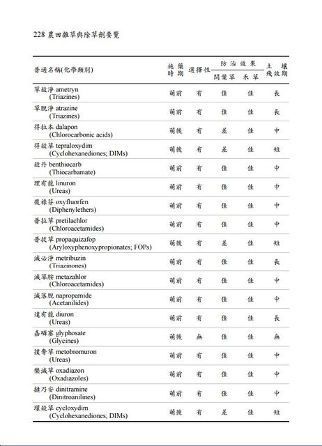

發表於 2020-4-13 22:05:00 | 顯示全部樓層
本帖最後由 快樂農夫 於 2020-4-13 22:38 編輯

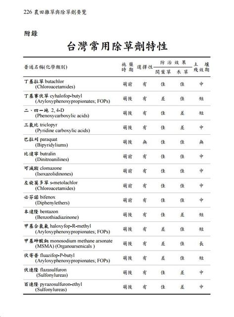

介紹你二本專家寫的書,可以解答你的疑惑.
1. 農田雜草與除草劑要覽 蔣永正 蔣慕掞 著
https://www.tactri.gov.tw/Upload ... 94-fe12028391f4.pdf
2. 實用農藥 廖隆盛 著
3. https://www.tactri.gov.tw/Upload ... 7c-4d42464939ff.pdf
4.
canonchun + 20
taiwanbigmary + 20 謝謝
生命的意義沒有終極的答案,可以是沒有意義也可以是有意義.端看你在生命的每個階段所想賦予或根本不去想這個問題.
生活的目的只有三個,首先是賺錢維持存活,再者是在為下一個階段的生活做準備,直到死亡。
另外一個是坦然的去接受或享受過去所準備的當下生活
402
6588
97958
 樓主| 發表於 2020-4-14 00:39:03 | 顯示全部樓層
快樂農夫 發表於 2020-4-13 22:05
資料確實很豐富..
尤其是化學名稱分子式勾起年輕時的記憶..
有機化學的殺手教授和老師肯定的同學的優勢..
有點概念..
就是說除草劑~~~***&&&&&
1.魔力主要是在對付"草本"的植物
2.有葉吸收以及根吸收..
3.藥效殘留約在1星期以上到3星期..但拌入土壤以及低溫乾燥環境會延長殘毒..
農田一角落綠化,為降溫來盡一份心力!謝謝!

農民常用的除草劑的殘效期聽說是這樣:
嘉磷塞類的(年年春....),是系統性農藥(非接觸型). 非選擇性.(通通殺!) 噴後7天才看見效果(草才開始萎縮),草枯後殘效約一個月,因此一個月之後種的作物才不會受影響. 適用於一年生或多年生雜草
固殺草為接觸型非選擇性除草劑,只有和雜草接觸時才有效,並可以作用於多種一年生和多年生雜草,包括嘉磷塞難以防治的抗性雜草,如牛筋草、野莧、黑麥草....但對土香(香附子)等莎草科雜草效果不佳. 殘效性較短,聽農藥行在說,一星期後可種植.(農藥殘效期的長短牽涉到紫外線.濕度.微生物.土壤吸附性....很多因素,因此殘效期是否真的7天可分解殆盡,這是一個問號?)
百速隆(省草繁...)是選擇性的,對付闊葉草和莎草科(土香.香附子)較有效.
依滅草(總清....)是殘效性特別久(長達半年以上!)的非選擇性.接觸型除草劑,僅使用於非耕地.
其他請自行參考除草劑要覽及實用農藥.
實用農藥這本書,對農藥的成份及各種性質如殘效性半衰期,毒性針對性.....等等有較詳細的解說,且編排相當有系統並有索引.  是教科書等級的專業書.
