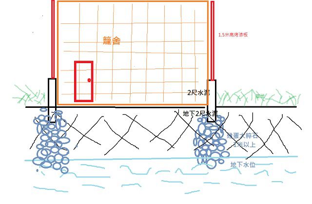

發表於 2020-10-12 11:29:42 | 顯示全部樓層
本帖最後由 森林小屋 於 2020-10-12 13:26 編輯
大型生態籠,這我有經驗
首先,先考慮兩個點,會影響整體規劃與材料使用
1.籠舍四週是否有足夠緩衝空間,最好四週有6米以上不會高於籠舍的樹木或房屋
2.土地是屬於農地的平地
如果以上兩個條件為否,如緊鄰房舍,地屬山坡地,則防鼠防蛇上會花費較多建置成本
先假設,貴地符合條件,建置規劃依經驗,如下圖所示
1.籠高可依喜好要多高就多高,
2.四週先埋入雞蛋大小粗粹石,防鼠與晏鼠挖,深度要一米以上,到達地下水位更佳,如此就有地下水橫向保護
3.磚塊寬的水泥牆地下埋1~2尺,地上也1~2尺,便於除草
4.四週以烤漆板取代鐵網,可避免蛇類或鼠類攀爬1~1.5米高(高些可避免鼠跳上攀附圍網)
5.烤漆板以上,圍網就只要用農業用的白色編織網包覆即可,便宜又耐候,
6.電源與水源管線,以地下埋入不要高架,才能避免攀爬到高層
7.大縫細(2公分以上)以水泥封,小縫細(0.5公分以上)矽利康封,
8.小小問一聲,生態籠是否與近年新興生態攝影有關否

 樓主| 發表於 2020-10-12 14:14:43 來自手機 | 顯示全部樓層
本帖最後由 tj23 於 2020-10-12 14:17 編輯
感謝經驗分享,其實做個生態籠是純粹想養些觀賞鳥與其他適合的動植物,閒來無事把裡面做的像森林一樣怡情養性,因非專業所以想看前輩們有沒有什麼意見,近期考量一下再訂個計畫來施做
