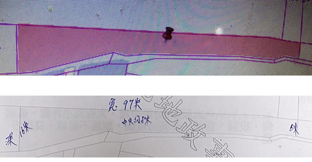

因緣際會,因為地點、大小適合,買了一塊離家一公里,走路10分鐘、開車3分鐘,247坪多的地。
目前該地讓附近居民停車,接鄰的是水利用地跟國有財產局的地。
地面寬98公尺,最長16公尺、最窄6公尺。
目前正在申請農勘跟鑑界,已付第一、二期款。
想請問跟旁邊種田的土地相鄰,要如何劃分界線比較好?種植甚麼植物、還是圍起來,用甚麼圍,我不敢用水泥或砌磚。
這跑道農地要如何規劃比較好?如果當停車場是否不當,請各位先進指點迷津,謝謝啦!

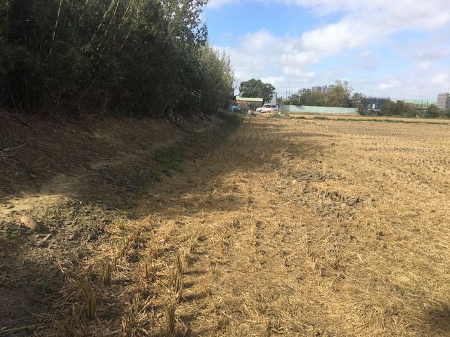

長條形,寬度不是很寬,
圍起來,恐怕,反而讓自己綁手綁腳
畢竟,機器工具,搬運枯枝,都要有迴轉空間

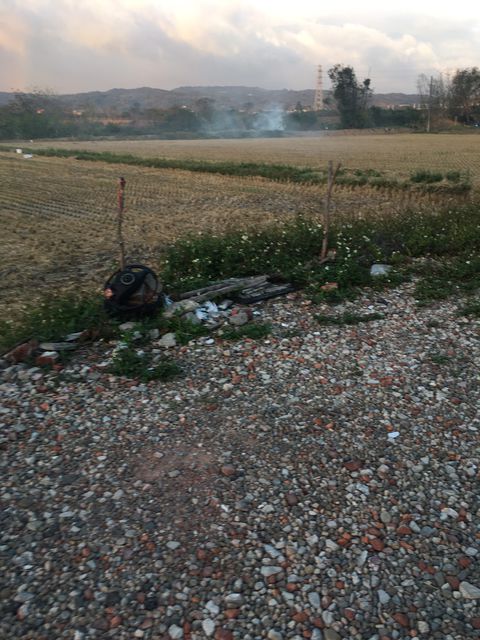

我在想要怎麼把地區隔出來
因為隔壁國產財產局的承租人
在這塊地種起稻了
發表於 2020-12-7 16:10:47 | 顯示全部樓層
有井有老房,應該善加利用!
種稻確實會越種越過來了!也許因為沒有明顯分界線,才會擴大範圍...
可以鑑界後立即打幾支樁示警,或直接圍籬圍起來
暫時用不著,也可以規劃為停車場,收收租金也不無小補!
不然那些本來免費停車的要停那裡去?...

謝謝eastern大的提點
我在想鑑界後要如何處理
要立即打幾支樁示警,或直接圍籬圍起來還是去種東西
當分界點

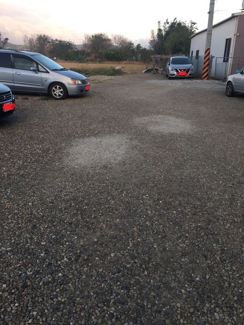

想區隔兩塊
一塊給附近住戶繼續租用停車(可是我又怕沒有農用是違法)很怕
另一塊就去種種東西
附近的居民很希望繼續租用當停車
我在想要不要打租賃合約書
覺得違法
打又很怪
就很兩難......

發表於 2020-12-7 16:27:09 | 顯示全部樓層
地買了,先鑑界圍起來,讓人無法停車使用,宣勢主權一陣子,再開始動工..
因為之前免費讓人使用習慣了, 收回後多少會引起當地鄉親不便和埋怨,有可能開發時,易導致報復檢舉,先空地圍起來緩衝一段時間,讓這些免費使用者無法使用, 過一陣子後,,再來開發使用..

發表於 2020-12-7 16:32:10 | 顯示全部樓層
本帖最後由 jokych 於 2020-12-7 16:41 編輯
iki 發表於 2020-12-7 16:18
謝謝eastern大的提點
我在想鑑界後要如何處理
一定要先花錢鑑界..(基本4000左右)...
紅色塑膠界樁 自己先算有幾個轉角點 ...一定要買地政的!!! 其他的 沒啥證據效用...
就買幾支備用(可多買1-2支備用)..如有硬地 就要買鋼釘樁界.....
鑑界當天馬上釘下去....並要帶噴漆...釘好後 畫圈+ 十字 做記號...還要拍照(要設定照片上有顯示日期)...
以後邊臨有ooxx可以當證據用......
然後請台小怪手...或人工挖豎立鋼管樁..
(買1.5" 的2米...鍍鋅管..自己算要幾支.....)
拉線  或圍鐵網......邊界先圍出 來......
後續可以再慢慢規劃..........
不然以後被附近習慣後 會越來越難搞...

發表於 2020-12-7 16:44:18 | 顯示全部樓層
不知農地用途為何,247坪, 應該是無法申請資材室,只能往網室其它容許設施發展...
247 坪不是很大, 不宜種樹,因為樹會長很大,會吃掉很多遮陰面積,農地農用 以果樹和種菜為主,可以隔出草皮區,可以做一些活動露台休閒或停台露營車.
另外可以上 https://maps.nlsc.gov.tw/ 用點查詢,查詢您這塊農地,附近地號的農地農用使用狀況,是嚴謹還是寬鬆  鄰地的建物是否有建號及違建程度等相關資訊.. 做日後的開發參考..

因為原地主有把地租給人家當停車位
租期到12.31
一月開始他就要把地收回
作農業使用
然後農勘、鑑界
我很為難
到時要不要繼續租下去
還在考慮

請問不立鋼管樁.拉線  或圍鐵網種東西好嗎?
好怕宣示地權
會不會讓旁邊用我地耕作的租用國有財產局的人火大
