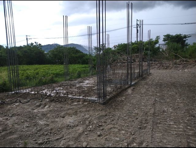

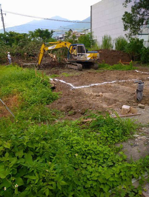

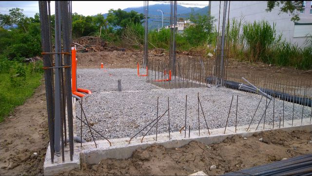

我一向對安全性很重視,選擇筏式基礎。
3年前蓋一棟屋,跟鄰居借水,
最終搞得不太愉快,
於是申請水權鑿了一口130呎深井,
花了12萬元,
在第一張圖靠近馬路看得到凸出地面有一口井。

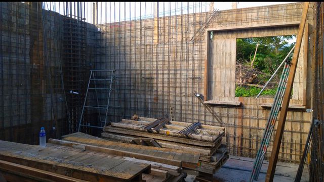

 樓主| 發表於 2021-7-8 11:24:06 來自手機 | 顯示全部樓層

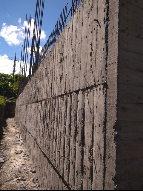

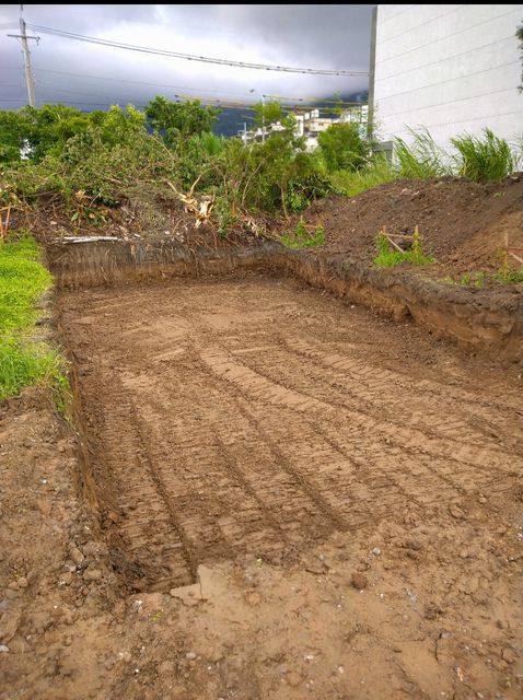

地基有1.5米深。
eastern + 20 有地下室

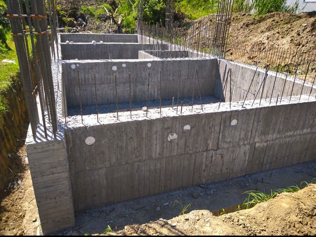

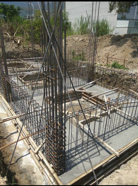

 樓主| 發表於 2021-7-8 12:00:17 來自手機 | 顯示全部樓層

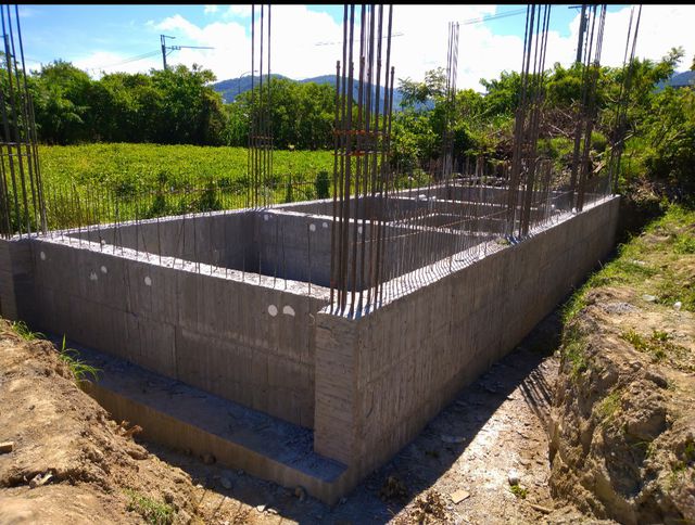

地基灌漿。
1093
14329
 樓主| 發表於 2021-7-8 12:06:01 來自手機 | 顯示全部樓層
地基拆除模板完成。

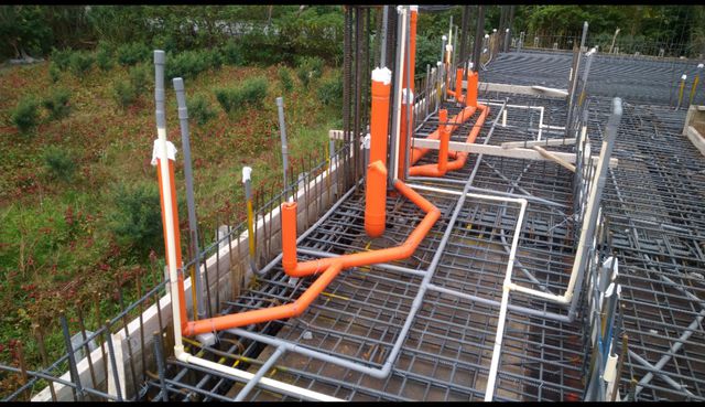

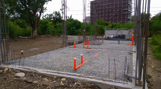

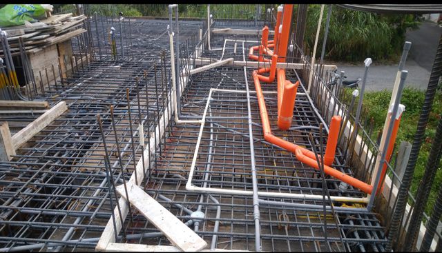

 樓主| 發表於 2021-7-8 12:17:42 來自手機 | 顯示全部樓層
回填/水電排水配管完成。

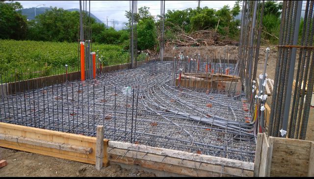

 樓主| 發表於 2021-7-8 12:29:14 來自手機 | 顯示全部樓層
水電地面配管

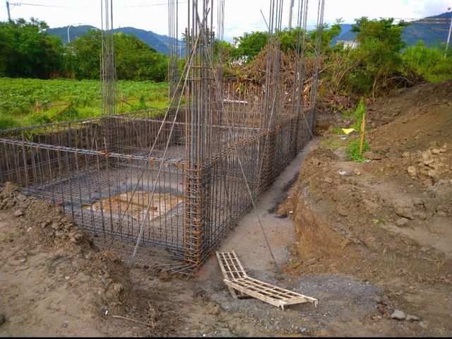

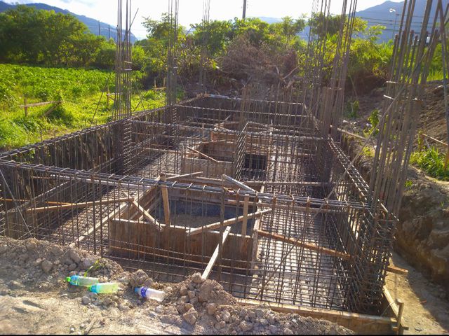

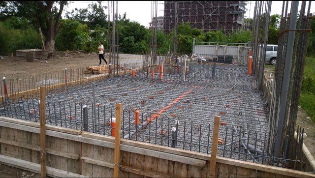

 樓主| 發表於 2021-7-8 12:37:14 來自手機 | 顯示全部樓層

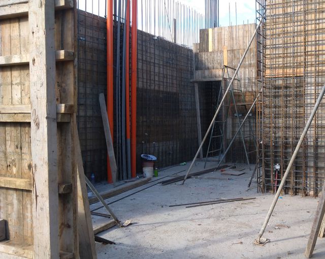

本帖最後由 Ryan 於 2021-7-8 12:40 編輯
一樓立模綁筋完成。

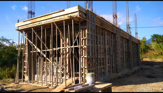

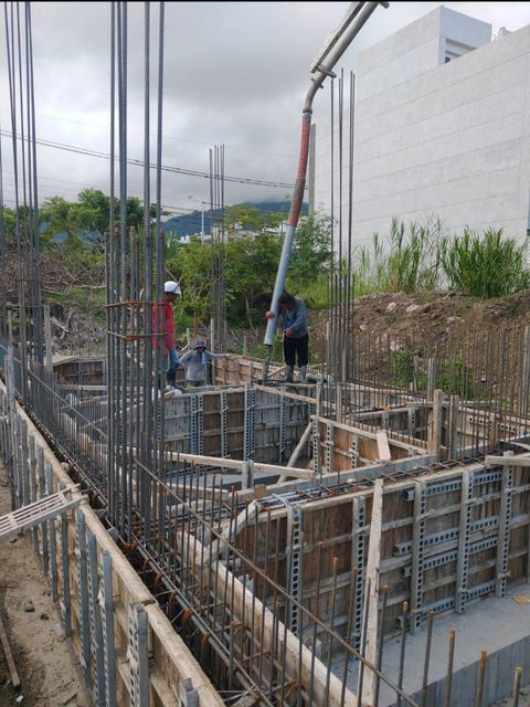

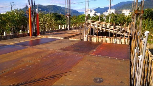

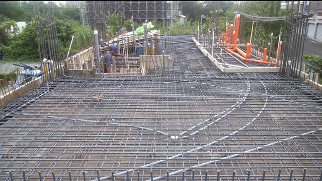

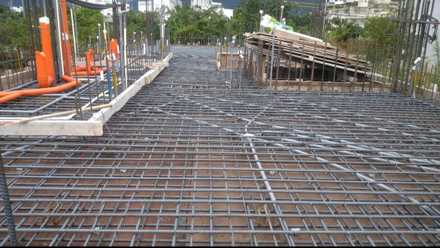

 樓主| 發表於 2021-7-8 12:49:51 來自手機 | 顯示全部樓層
二樓水電配管
