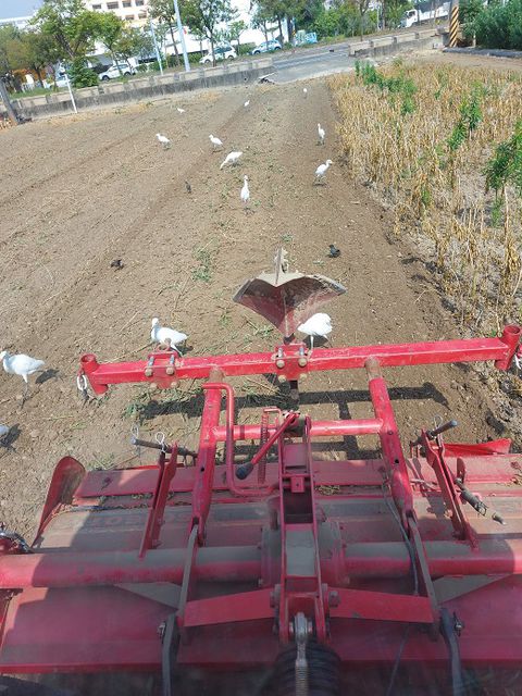

你在這邊問這個大概很少人能回答你的因為很少人會有小型耕耘機。
我大約有3甲的農地在耕作,接手後購入了一台中古野馬AF-30耕耘機來取代家裡老舊的中耕機。
會購入的原因是因為農舍這邊5分地大型耕耘機無法進入寬度大於2米無法進入,以往都是用中耕機想輕鬆一點才購入的。
你自己要先想清楚你想要的是甚麼,20~40馬力以上的耕耘機配的迴轉犁寬度約1.5M~1.7M,你所說的另外那些三爪深耕犁、槌頭式割草機,圓盤犁.........等都是算附件,想要用就要拆卸掉迴轉犁後方能在掛上去,你要能自己拆裝買那些才能使用,要慎重想清楚是否需要購買其他工具如吊具,單迴轉犁就很重的。
至於前鏟斗你可能也要想一下會用到嗎?使用頻率如何?
最後就是那些配件價格幾乎都是萬元起跳是否需要投資需要?
我自己這台野馬AF-30耕耘機購入一年大約使用100小時,也就都是拿來耕田種花生、黑芝麻外就是綠肥和稻田種植收割後打田翻耕,所以就只有1.6M的迴轉犁附掛2個犁頭這樣而已,沒有其他的配件。
通常你所說的配件台灣一定都有的問你買機具的商家就會有相關的資訊不用擔心。

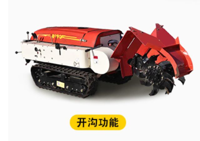

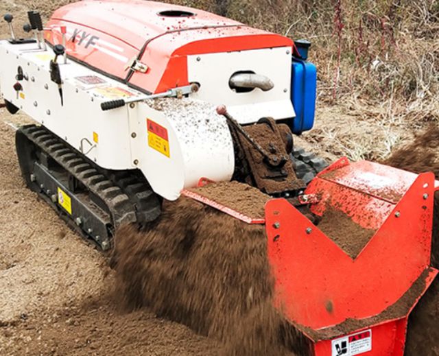

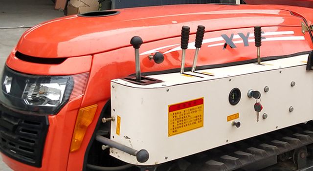

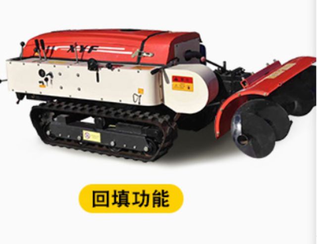

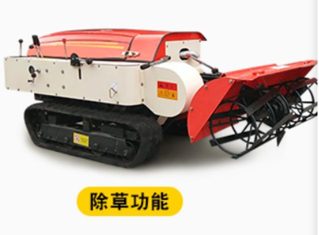

https://item.taobao.com/item.htm ... amp;_u=t2dmg8j26111
這台很多人想要  產地大陸,海關不放行,只好中耕機慢慢玩

 樓主| 發表於 2022-6-26 09:37:20 | 顯示全部樓層
姜姜好 發表於 2022-6-25 20:32
https://item.taobao.com/item.htm?spm=a1z0k.7386009.0.d4919233.327437deAZpGdO&id=616384001135&_u=t2dm ...
哇~台幣十幾萬就有50馬力的履帶曳引機
大概便宜台灣3~4倍吧
如果有什麼管道可以買我也想要
但沒有售後服務,大陸製的品質不知道能撐多久
