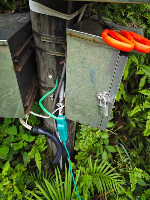

因為之前錶電箱因為被蜂窩進駐,重整後的接地線被剪斷,然後水電說斷接上就好

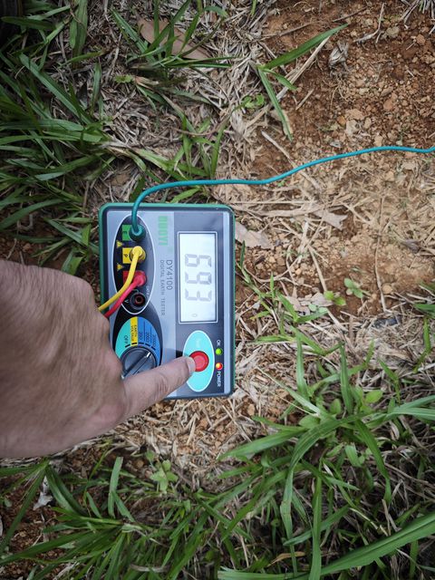

但好奇心驅使弄了台接地電阻測試儀,一測真的嚇一跳
法規規定50歐姆以下
結果一測要700歐姆,這等同無效接地
這接地線是要有接台電才會送電的樣子
結果都是裝裝樣子.......(據說大多都是這樣)
自己已經準備好接地銅棒,準備要慢慢挖洞,拿榔頭慢慢敲了
(法規上是離地75CM深打下去,銅棒要超過0.9米長)
還好我那邊應該算是低電阻的黏土,一根1.8米的下去應該有機會達標
不過順便請教一下懂電的
電線桿上電錶是三線下來的(110+和110-和中性線)
非四線進屋的
是不是電箱的地線排和中性線排要相接?
(然後之後的貨櫃屋..等等的第二電箱不得相接以免造成迴路)
中性線電壓是0?摸了不會電到?
基本上電錶端電箱一定是找水電弄,但我覺得鄉下地方還是要把規格講好,不然又會出現線徑不對、顏色不對等等的情況
我只負責把接地打完整量好,畢竟很多水電沒準備接地電阻儀,還得另找接地工程更麻煩
之後要請水電拉一條8平方的4C電線到貨櫃屋
貨櫃屋要改成獨立迴路+漏電保護+插座改三孔我要自己改,所以想確認一下,不然叫水電改這些有夠貴

我建議別急!
把斷掉的接地線從斷點量測對地阻抗,如果的確小於50歐姆再來考慮下一動
如果阻抗也很大的話,那單單打銅棒可能效果亦不明顯
37
204
2464
2464
 樓主| 發表於 2023-6-21 16:34:59 | 顯示全部樓層
本帖最後由 dcage123 於 2023-6-21 16:38 編輯
tomeplz 發表於 2023-6-21 16:30
我建議別急!
我是從斷掉的線頭處量測的無誤,那條線還沒接東西,就懸在那邊
只是看不到那條綠線的走向,所以不確定底下到底是真的有打銅棒,還是只是電線丟在那邊用土埋住意思意思
我這邊土讓應該偏黏土,電阻值應該算低才對
一根1.8米的應該有機會達標@@

 樓主| 發表於 2023-6-22 01:06:57 來自手機 | 顯示全部樓層
本帖最後由 dcage123 於 2023-6-22 01:36 編輯
dunix 發表於 2023-6-21 17:34
您的接地電阻可何量得?
台電不會給你接地線入戶,接地線是要自己(電工)接的。
入戶的那一點要中性和接 ...
(左右兩個電箱是我擺別的設備用的,上面沒拍到的才是電表電箱)
我量這條,這條本來是在電錶電箱內的地線
因為電箱變蜂窩後,請人重新整理時剪斷未接回。
線沿著電桿往地下走
這個電箱內只有電錶,50A總開關,抽水馬達NFB,110v插座NFB
目前規劃是在電線桿這處重新自己打合規格的接地銅棒
然後照規範在電線杆上的電錶電箱,做好中性線和地線的搭接。
再用一條4C電纜線,從電桿的50A總開關下,拉到貨櫃屋內的配電箱
請問這時貨櫃屋處還需要打一根獨立接地棒???@@
不是共用我在電線桿處打好的接地銅棒就好了嗎?@@
