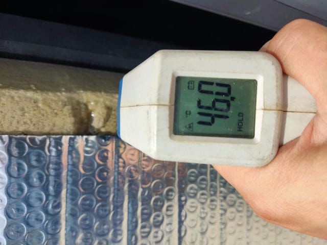

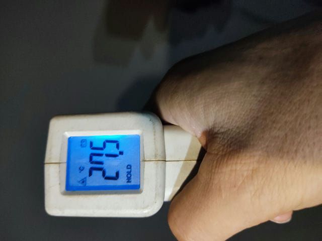

這幾天秋老虎發威室外溫度36度以上(今天) 房子坐向坐北朝南 周圍無鄰房遮蔭
等於從早曬到晚
總結
這樣子的效果 我滿意 原本是內空調白天都是一直開啟28.5度
晚上沒有人關閉後 整個水泥透熱 一直把白天吸收的熱輻射源源不斷的在導入
冷氣一關 一下子就會上升到32度以上(1-2樓)沒有冷氣人待不下去    3-4樓(34度以上了)
尤其那種熱...是穿筋透骨的不舒服感覺
現在還沒穿白色反射的鋼衣 今天又曬了一整天太陽 我在室內1-2樓 29度 吹電風扇就很舒適了
現在外面的風還是比室內熱....所以我還不開窗 直接用室內的電風扇就足夠
以上跟各位報告
我明明縮圖640*480 500K以下 圖片還是出不來的話 到下面連結看
可以到這邊看吧
萬里晴空無雲

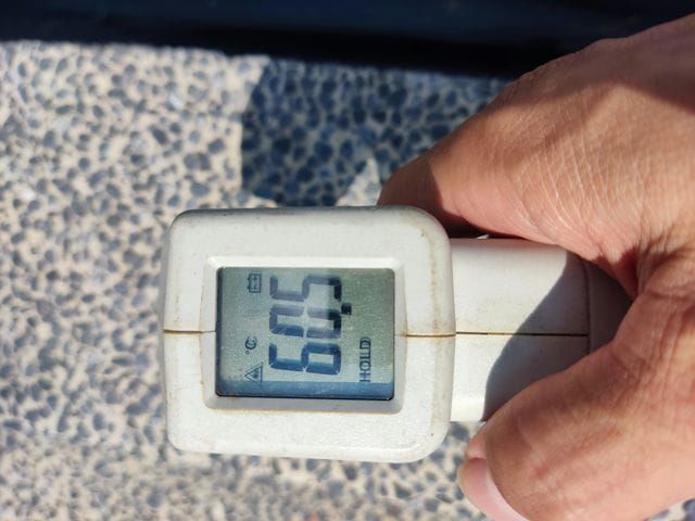

地板溫度60.5度
室外沒有包覆鋁隔毯溫度46(頂樓)

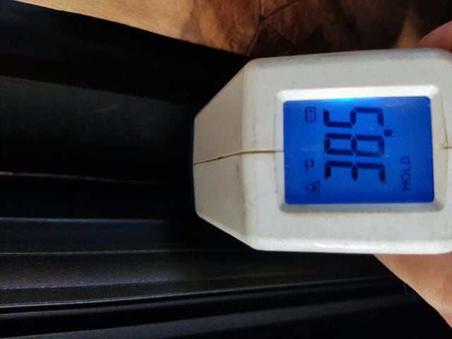

室外沒有包覆鋁隔毯之室內水泥牆溫度38.5度

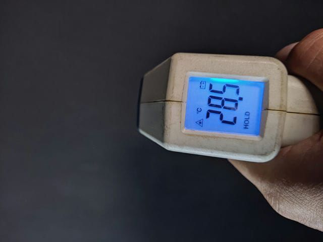

室外有包鋁隔毯之室內水泥牆溫度28.5 (頂樓)

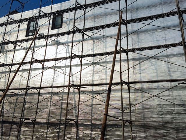

1-2樓 室外牆包覆完鋁隔毯27.5度
鋁隔毯包覆完成(還沒穿白鋼衣)

 樓主| 發表於 2023-10-5 09:39:04 | 顯示全部樓層
eastern 發表於 2023-10-3 14:50
只是想到冬天室內會不會很冷???
這個問題我想過,不過按照我之前沒有貼的心得,沒有貼的冷輻射穿透才會讓房子像冰箱一樣!
有貼可以阻止冷熱輻射,才好達到冬暖夏涼的環境。
去年沒有貼我家冷到真的像冰箱一樣...只差異外面溫度大概1至2度而已
今年可以測試看看 就知道輸贏了😁

 樓主| 發表於 2023-10-5 21:44:17 | 顯示全部樓層
懶人種田 發表於 2023-10-4 22:13
請問:1這鋁隔毯適合鐵皮屋屋頂使用嗎?效果如何?
        2 鋁隔毯規格.價錢?謝謝!
YouTube 上面一堆鐵皮屋示範影片,我就是看了,覺得很神奇才買看看。
結果確實效果讓我滿意這個薄薄一片 比水泥18cm還要有用👍👍👍
