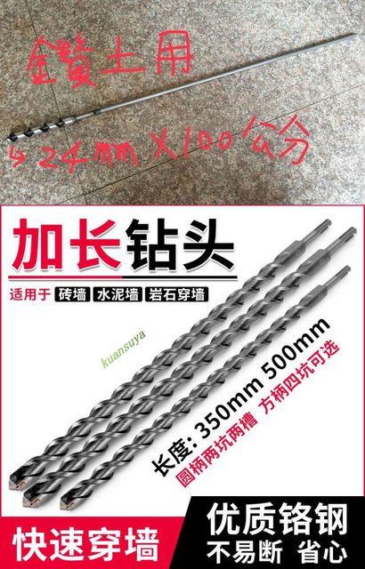

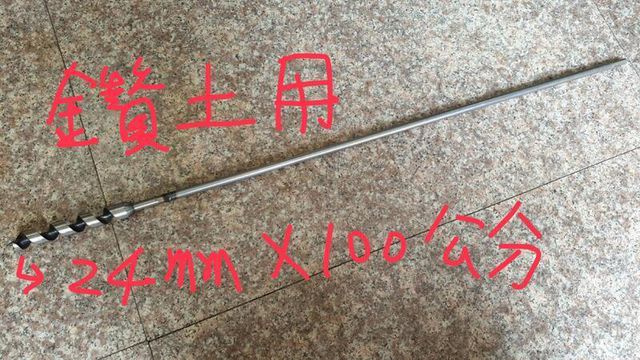

幾年前有用過電鑽加上圖片中的鑽頭鑽孔插1"錏管
想請教各位電鑽加水泥鑽尾(35mm寬+500mm長)是否可行?
目前已有購買汽油鑽孔機,不過一想到近10kg+要混油就提不起勁

扭力不足 馬達會燒毀
能支援到24MM的鑽頭的電鑽 也要好幾萬一台
一般是指卡到石頭時 電鑽就完蛋了
覺得重的話 只剩水泥攪拌機可以改裝....扭力有夠
就是有供電問題

 樓主| 發表於 2024-2-11 19:07:19 | 顯示全部樓層
謝謝各位大大的建議
幾年前用圖片中上方的鑽頭鑽孔也鑽了300多個50公分深的孔, 每個孔要多次下鑽
不過這陣子又拿出來用卻發現比之前難鑽多了, 不知道是鑽頭舊了或是電鑽老化
上蝦皮看到圖片下方水泥鑽頭也很類似, 就不知道效果如何
破壞槌就是電動槌嗎?
