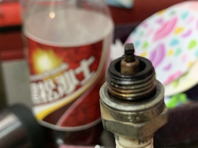

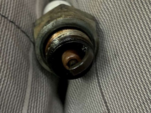

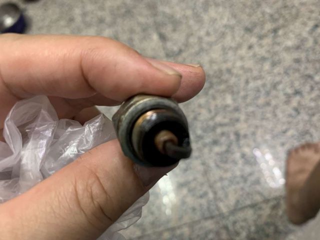

請問割草機發不動是火星塞壞了嗎?
前2週才割完草..昨天要發動.卻發不動了.
謝謝

發表於 2024-4-11 11:17:40 | 顯示全部樓層

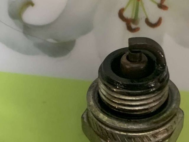

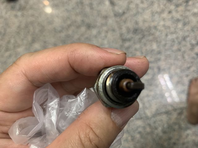

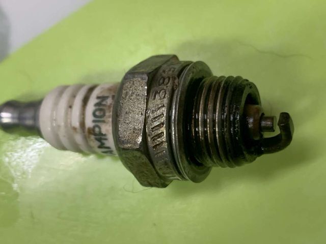

很明顯是濕了而不是壞了...
如果不會檢查火星塞是否有火花,更簡單的方法是換一粒火星塞,只要另外一粒可以起動,表示點火線圈是正常的。
那個一看就是油太多(火星塞都濕了,怎麼跳火呢?),以致於無法點火。要怎麼看,按這裡
解決的方法是用空氣噴槍將它吹乾,或且是用布將上頭的油全部擦掉,接著空拉起動繩多下,讓汽缸內的油氣全部排出,再將火星塞裝回去,套上高壓帽,通常很快就能起動了。如果拉超過十下起動繩還沒有起動,重新拆下火星塞檢視,如果出現同樣的情形,那屬化油器與油門控制器調整的問題。簡單說找個會的人幫忙起動一下,學起來...

發表於 2024-4-11 11:26:37 | 顯示全部樓層
火星塞濕了,要清洗後保持乾燥
測點火可以將火星塞裝在火星塞頭上,牙附近金屬部分接觸引擎,拉啟動繩看有無點火
收機沒將油洩光,機油沉澱也有可能

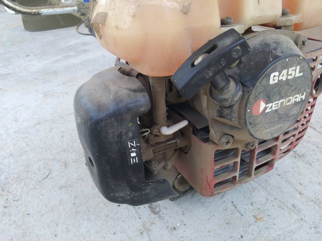

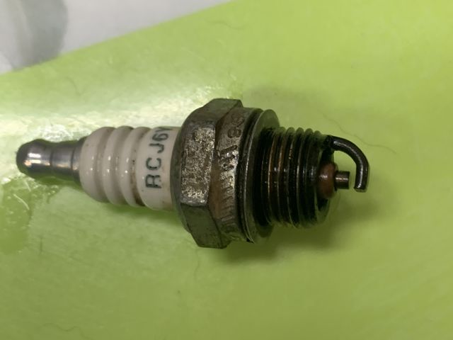

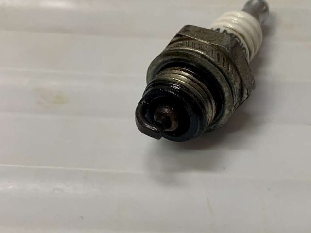

請問火星塞.....只要買對..長,中、短牙..就可通用在割草機上嗎?
我的是小松背式割草機
我火星塞要買短牙的...對嗎?
謝謝
發表於 2024-4-11 13:35:00 | 顯示全部樓層
qqtoec 發表於 2024-4-11 13:10
我的是小松背式割草機
拆下火星塞去農機行買即可!
上回也是放一陣子後,要使用突然間無法啟動,依樓上方式載機外試拉無火花!(GG了!)
還好有鏈鋸機火星塞拆下來類似,先裝來用用...再拿就品去農機行買的.
