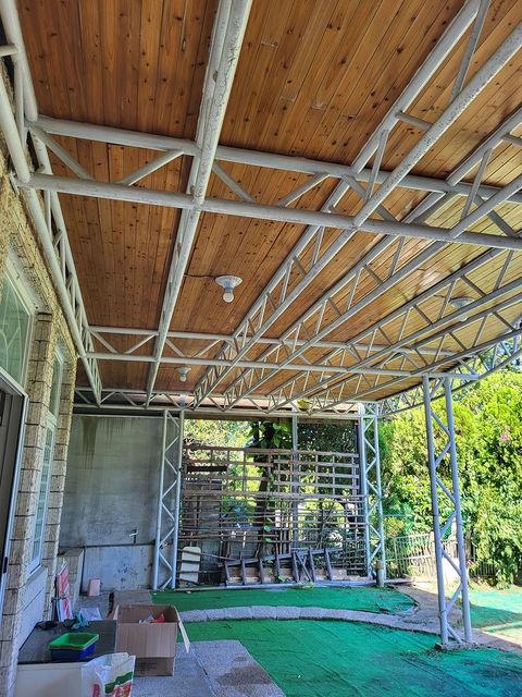

二樓有一個大的搭建露臺, 鐵管焊接支撐結構, 但是上面平台的木板有淋雨而發霉發脹的問題, 想重鋪地面, 考慮到支撐不是很強, 用水泥舖設會承重不夠, 請有經驗的朋友提供意見. 整個平台地板不能有水直接滴到一樓
考慮過的方案.
南方松, 輕, 腳感好, 但是怕雨, 幾年要換一次. 可否鋪完木板上面做一層類似水泥的發泡地面材料? 問過意見像水泥的硬質材料不行, 木板彎動的時候會裂掉, 有沒有像很厚的油漆的材料, 可以填滿縫隙又讓表面平滑+防水?

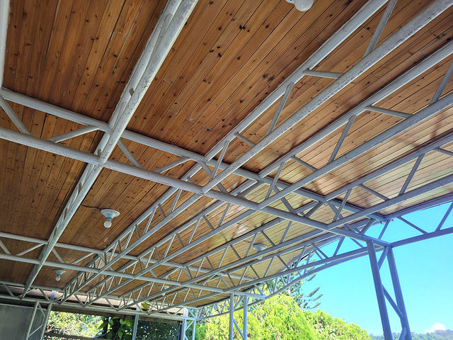

圖片是下面的支撐結構, 也不知道可以承重多少.

〃圖片是下面的支撐結構, 也不知道可以承重多少.〃
在桁架中心點吊個100or200kg重物,然後量取中心點的下陷量(mm)及桁架跨距長(mm),反推算出大概的面積慣性距I值,就可以算出大概值。

這個太高技術了, 自問沒有這個本事, 謝謝

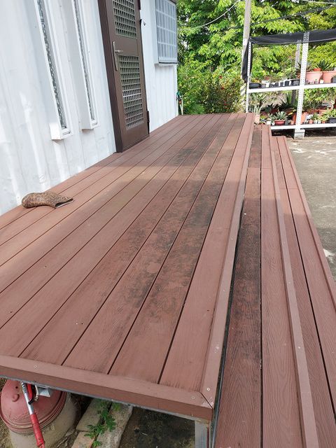

我家貨櫃屋平台是用電木塑膠板已經4年多了不過你要防水漏可能要問一下有沒有能密合的
給你參考一下
剛入坑傳統農業的新手農夫
呼號:BM6GUC
台號:大聲
