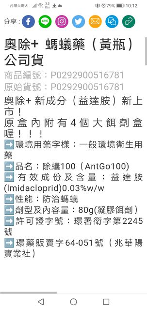

我手上有9.6% 溶液型益達胺農藥(商品名:太空掌),想要DIY 含益達胺成份0.03%W/W 的螞蟻餌劑1000g,(如市售商品奧除的除蟻100)該如何調配?
