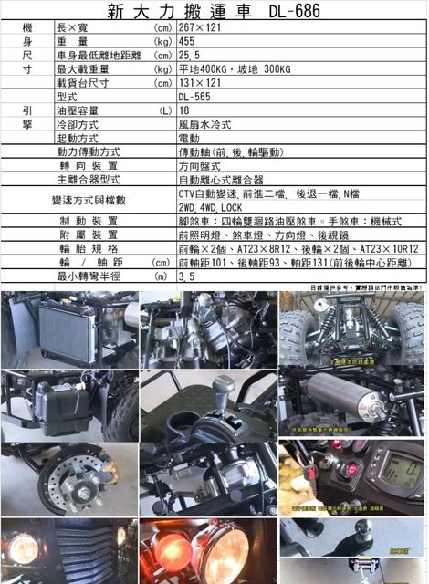

4WD 新大力農用搬運車 高扭力 低転數 強悍有力 (自排車)
農用代步搬運車 電子切換-4輪/2輪切換傳動 自動離合器(自排車)、高扭力 強悍有力 低轉數、土泥濘不打滑 安全、舒適、美觀、便捷、經濟、實用
1.新大力搬運車--我們搬運車是工廠量產型組合農機車,不是一般拼裝車。
2.一般農用車傳動使用皮帶傳動,新大力的傳動我們採用軸心傳動(承受力較好),
四輪傳動(自排車),前後A臂4輪獨立懸吊系統,不鏽鋼排氣管,前後輪油壓碟剎。
3.可申請農用牌
農用搬運車DL-686-
水冷汽油引擎、前後A臂4輪獨立懸吊系統、前後輪油壓碟剎、不鏽鋼排氣管、CVT無段變速、液晶顯示面版、電子切換二輪四輪傳動、自動離心式離合器(自排車)、四輪鎖定、
載物重量:平地400KG、坡地300KG、
載貨台尺寸:131cm×120cm。
搬運車展示所在地:台中市大里區工業九路17號 歡臨試乘~~
請點墨H下農用機試乘影片:https://youtu.be/KvP6uEdQNTA
請上我們的網頁:http://www.ryokuta.com
綠田機械股份有限公司
(TEL):04-24918089
(FAX):04-24913639
台中市大里區工業九路17號 聯絡人:戴先生or白小姐

也po個建議售價出來大家參考一下…
