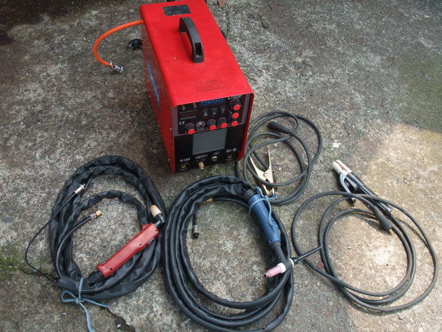

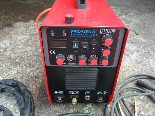

發表於 2014-4-5 12:41:31 | 顯示全部樓層
rdmigo 發表於 2014-4-4 07:55
我主要是輕便好攜帶...也非專業級的水準...
氬焊..大部份在2mm以下的厚度..(白鐵)
rdmigo大,
如果如你說的也非得要專業級的銲機
買三用型電銲機的是可以考慮的
你的電離子(電漿)切割要求厚度只有5mm
氬銲,電銲也不會連續銲太久吧
三用機足以勝任,而且現在生產技術已經不會太差,應該還算耐用
除非你買到太太...太中古的,或是雜牌的

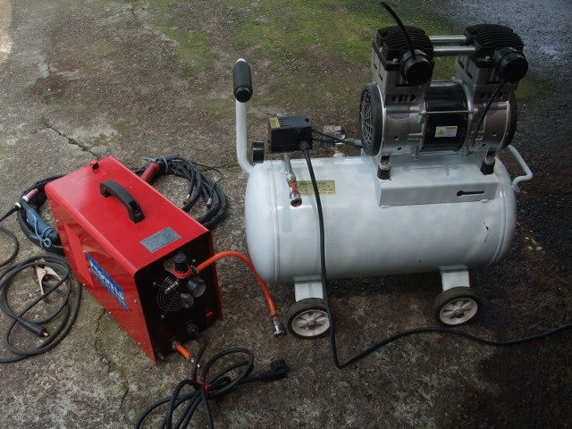

不過周邊配套的設備也要花你點錢,主要是空壓機
雖然你說切割能力只要5mm,但工作很難說,有時會突然要切10mm的,
為了切個小東西或是挖個洞,你光跑出去別的地方切就很不方便
現在三用機規格應該都可以切割10mm以下的鋼板
既然如此,你就要有台匹配的空壓機,出氣流量有210L/min最好
你是個工作高手,可能你的空壓機還是專業皮帶式的!
以下是我的三用機含配套設備
氬銲部分,這種三用機(200A)應該能符合你的需求,只差在你如果是以銲接薄板為主,氬銲弁鉥N可以有脈波(PULSE)弁?如果不需要脈波,價格就可以再低一些
至於三用機的電銲弁?明顯會比同電流單機弱一些,銲條4mm的不連續銲2條,我想沒問題
不過我電銲時很少用三用機,都是使用單機

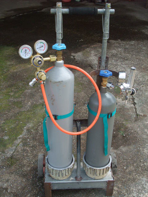

氬氣鋼瓶如果你要易於攜帶的,就買個12L的,新的台灣要2-3000吧
如果要省點經費,請人淘寶代購,請賣家把開關閥頭拆下來,就有可能通關到你家
我的鋼瓶一個是8L一個12L,大陸的
